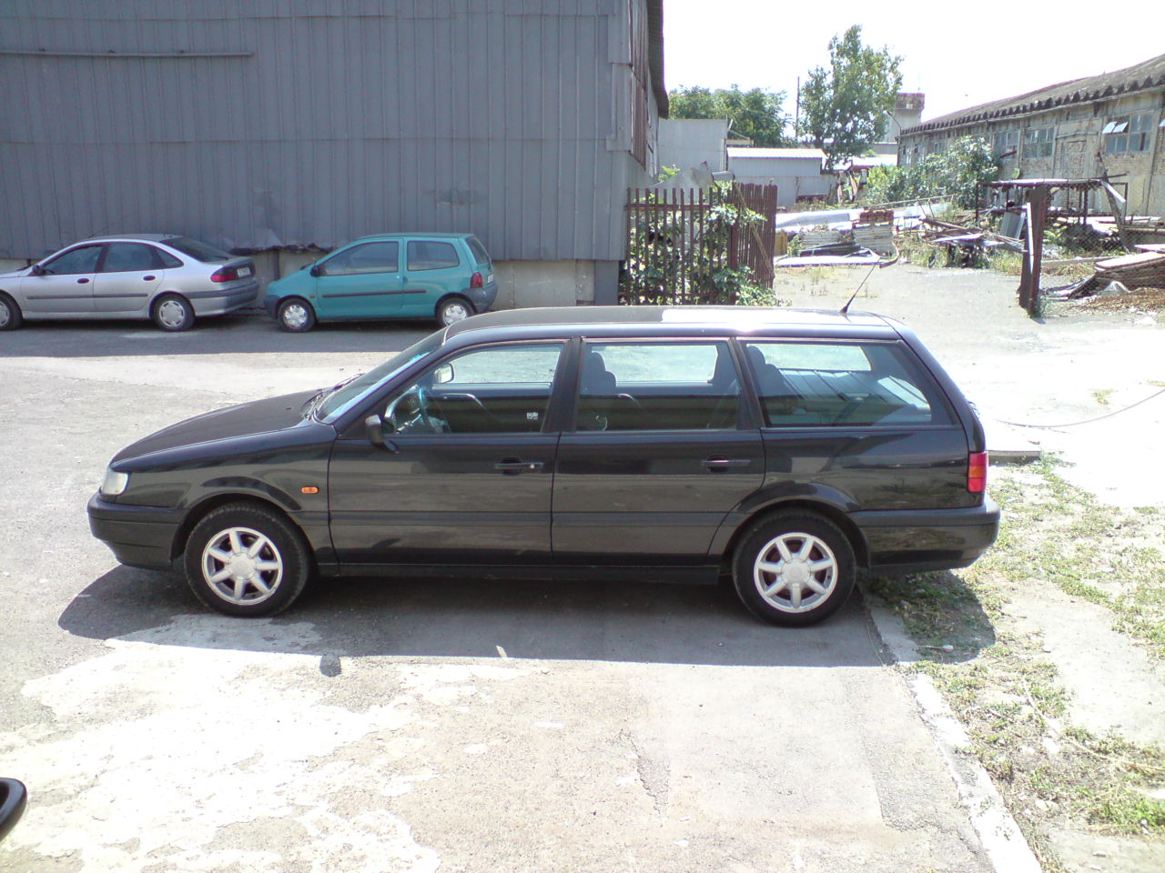

Така, взех го "звяра" онзи беше писал, че е 1800 куб. см 90к.с според други твърдения но реално незнае и той колко е и аз незнам но не е по-малко от 1800куб. см. Незнам вярно ли е това, което пише на него но от дясно на задника пише 16V а на едно място в документацията(която е на италиански) се споменава 1984 куб. см но може и да не е тоа, че има и 1800 написани та незнам кое е. Мъка е по разпознаването на кубанурата. Дано в КАТ да измислят нещо и да не е много голям данъка....фффф утре към обяд ще пиша какво е а сега ще пия една бира за ваше здраве и добро техническо дълголетие, макар, че има доста неща за ремонти.

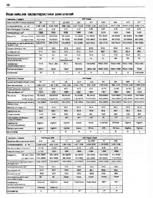

Виж номера на двигатела на самата кола то4на като отвориш предния капак над уплатнението пише вси4ко за рамата и номера на двигатела.виж в таблицата ако откриеш някое съответствие например АBS,ADZ

Твоя Пасат е АБФ 150коня 1984см3 16V

Между ABS и ABF разликата не е само една буква,много са,една снимка на моторния отсек ще изясни доста неща,стига колегата да има време да я направи и качи.Нито надписа 16v на капака е миродавен(ако е сменян ?),а пък кой дава ABF тънкана(Евтинийка казва я е взел...)...Абе да му е честита и да му хваща окото,пък..

Благодаря, да колегата се оказва, че еправ. Не е 16 вентила, а и "майсторите" казаха, че не е. Макар, че на задния капак има нещо като релефна лепенка но мисля, че нея всеки може да си я сложи. В КАТ я определиха като 85 к.с и обем 1984куб. На двигателя буквите доста трудно се четат освен на талона да пише номера на двигателя?
