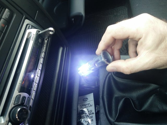

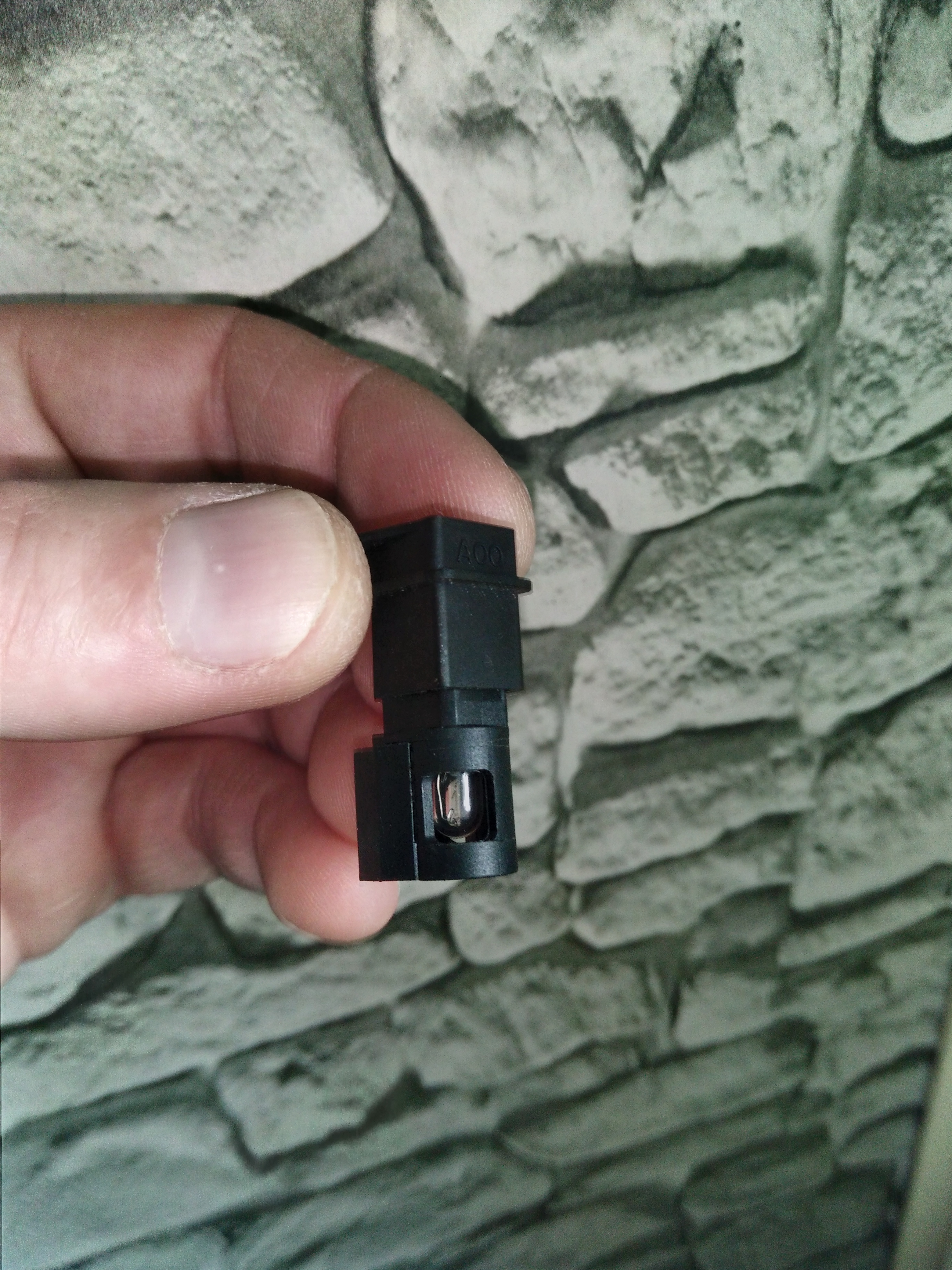

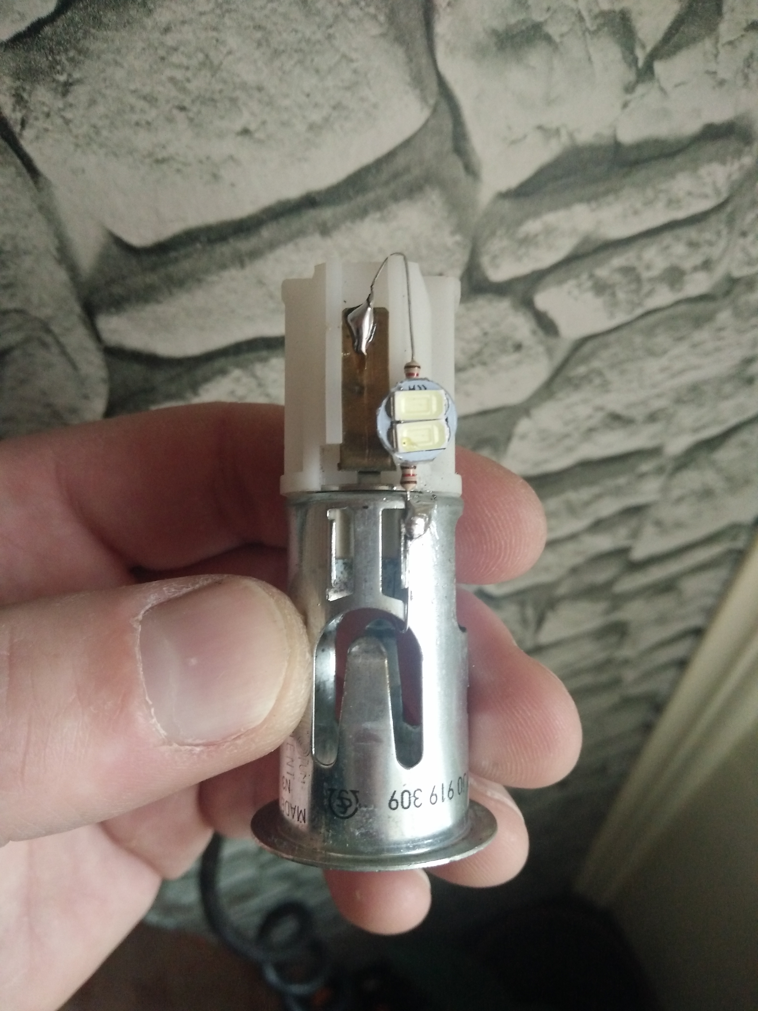

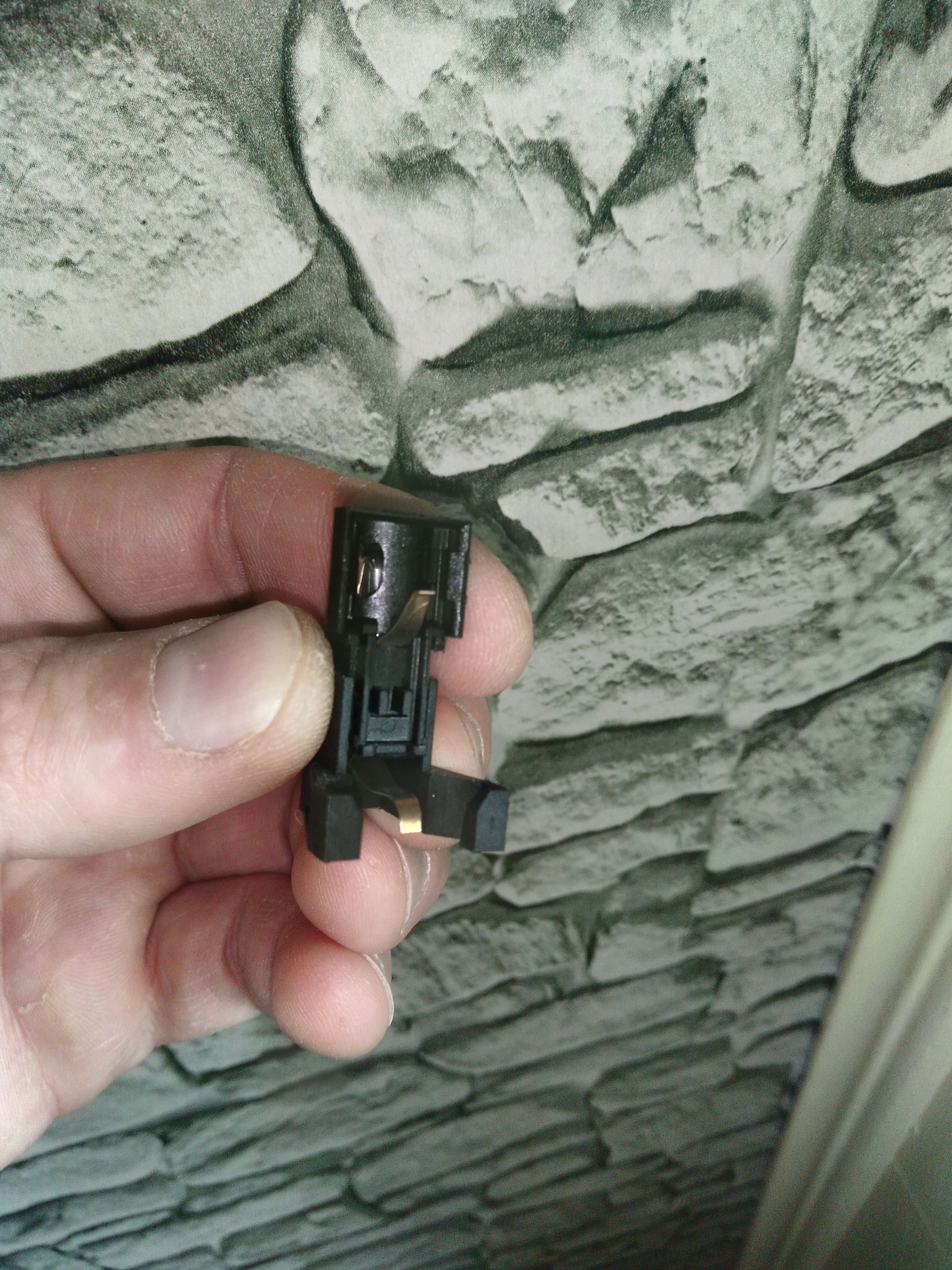

Re: Свети ли пръстена около запалката на Б5.5 - решено
Благодаря за снимките колеги! Разглобих я без да свалям корите моята си светеше но като я извадих се оказа вече изгоряла :-) та идеята ми беше да си сложа лед такава и се получи добре...
Въпросната оригинална лапма заедно с неиния куплунг съм я премахнал както и захващането и към пръстена за да мога да вкарам после лесно първо пръстена и след това металната част защото иначе ледчето пречи...
