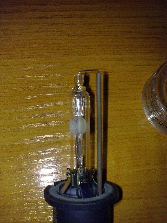

Всичко се указа от стари крушки които видимо са с променен цвят (не запалени).

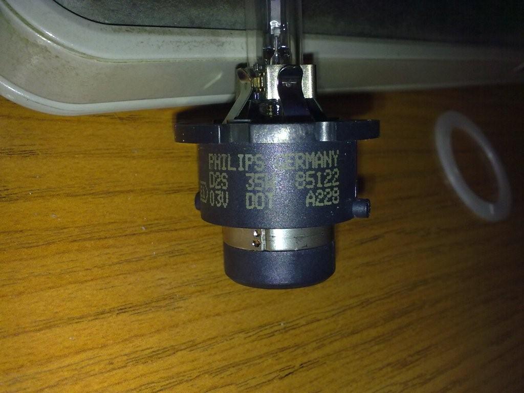

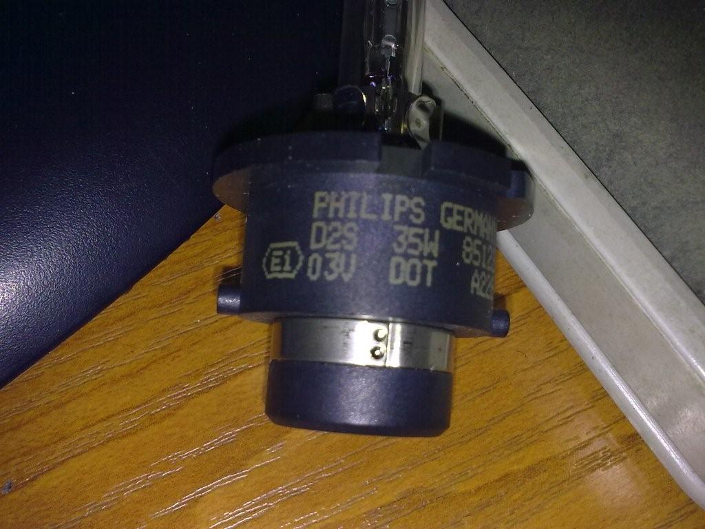

Слагам снимки на старите ксенонови крушки да видите как са побелели и защо са светели ужасно.
това са крушките с които е излязла от завода 2003 година
Иначе крушките са PHILIPS
s5501na
