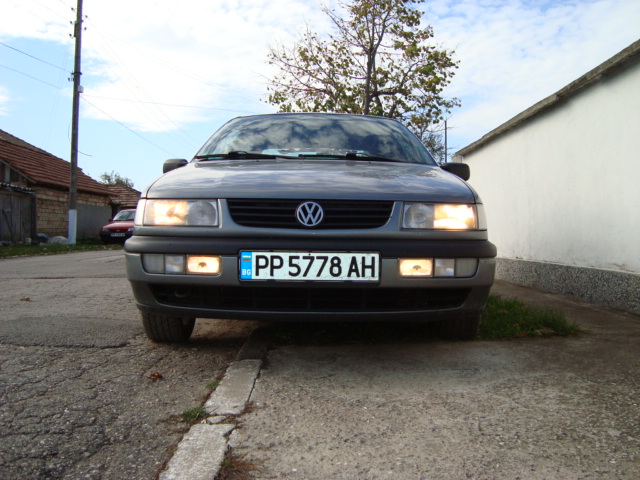

ето и резултата

Ето, че и ти си преработил ключа ... По добре е от колкото да се копува друг с 2 позиции ...

колега имали разлика в осветяването на пътя с новите халогени,понеже и ас имам на моя б4 ама са с изгорели рефлектори и се чудя дали да ги сменям с нови дали си заслужава да давам пари :shock

сетлината излъ4вана от халогените е стахотна определенно много помагат :beer

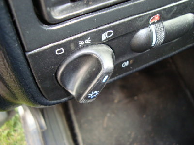

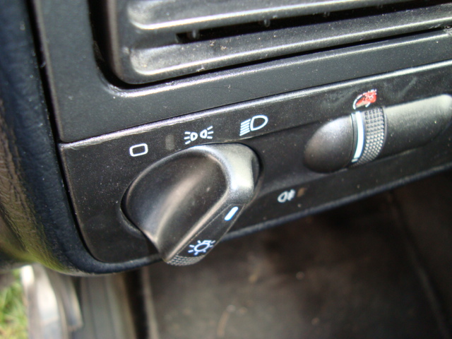

не трябва да се отваря целия ключ а само да се поправи ето тази част снимките не са мои а от темата която посочил колегата

На втроата снимка какво правиш че нестава ясно :idea:

Изважда двете пластини(от първата снимка), които се преправят.

:да: треа да се преправят и двете пластини

Демек те са две такива черупки и се правят само по едно прорезче/дупчица там където си посочил ,така ли :oops:

точно но внимавайте щот изхвърчат некви пружини от самата врътка mhihi

Да ... половин час ходих като водолаз из терасата да за да открия къде е паднала пружината
