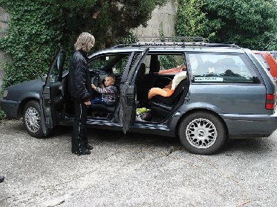

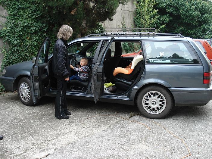

на колата можеш да си сложиш и 195/65/15
аз съм с такива и като я натоваря пак не ми опират, така че можеш до 65 да не се притесняваш.
