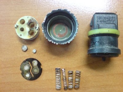

Още малко разсъждения, за някого може би полезни. Датчика е практически вечен, но (голямо НО) ако се залее с антифриз, ерго уплътнението замине - започва да показва 'глупости', ей го моя стария на снимките по-долу, може да се поправи 100%, но не ми се занимава. Люксембургска му работа, но пийна антифриз и заминА.
Двете дребни цилинрични нещица са терморезистивните елементи - едното за управлението на двигателя, другото за таблото - нищо им няма, пружините са връзката между тях и клемите - посребрени, също им няма нищо и така

Колега zfa159, този разчастения датчик не може да бъде по-оригинален, контактните пружини са посребрени, контактната пластина (върху която се поставят терморезистивните елементи) също е посребрена (разгледай внимателно снимката, пише и къде е произведен). Този конктретно след 5 години работа беше 'пийнал' охлаждаща течност (разтвор на етиленгликол) и корозията в следствие на това скапваше показанията му, ако го изчистя и го затворя отново ще работи като пушка, но не ми се занимава, отворих го, за да видя какво го е скапало и как изглеждат терморезистивните елементи, които понижават съпротивлението си с увеличаване на температурата.
При измиване на двигателя датчиците няма как спрат да работят, единствено показанията от тях се деформират поради овлажняване (директно намокряне) на изводите им с който се свързват към ел. инсталацията на автомобила, но това е временно - докато изсъхнат, ако не се появи корозия.
---- това да не се чете - не е вярно ----- (двата терморезистивни елемента опират в текстолитна подложка)
Измерване на пробив на кой да е от изводите на този датчик, монтиран в пластмасовия 'тройник', към 'маса' на двигателя (автомобила) е несъстоятелно. Всички изводи на датчика имат галванична връзка (два директно, другите два през терморезистивните елементи) с корпуса (челото), който е в контакт с охлаждащата течност, която има някаква ел. проводимост (все пак съдържа вода, соли и продукти на корозия) към двигателя.
Успех.

Отварял съм 2 датчика до сега - единия беше стария ми, другия нов, за 7 лв от А+ (дето веднага заби на 70*
И в двата случая в долната част на елемента, където се свързва към корпус имаше огромно количество окис. Единия дори беше с ръжда!
За това в друга тема писах, че никак не съм сигурен в изправноста на датчиците, като им знам конструкцията
Няма ли си то твърда, неразглобяема галванична връзка (спойка или точкова заварка) - не ми хвали тока, че си върши работата безпроблемно!

Емо,подложката в датчика е някакъв вид гетинакс,така че галванична връзка от кой да е извод на датчика към корпус нормално няма при здрав датчик.Между двете му секций също.
Има ли утечка там-гаранция че е пийнал вОда,а как точно е станало и защо нека всеки сам да прецени,колега Горчев.

Е да де...аз говорех за това,че като измиеш китайчето то се пълни с вода отгоре откъм куплунга и оттам стига до вътре при резистивните елементи...което не е нормалното.Иначе куплунга си изсъхва и всичко е в ред.
Доколкото разбрах в твоя случай става дума за датчик,който се е напил с охладителна течност...което е различно и говори за пробив отдолу в металната му част.
Моя коментар беше по повод мнението,че видиш ли датчиците заминавали като се измие двигателя...което не е така (поне за истинските).
