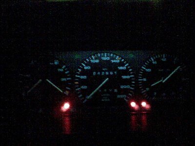

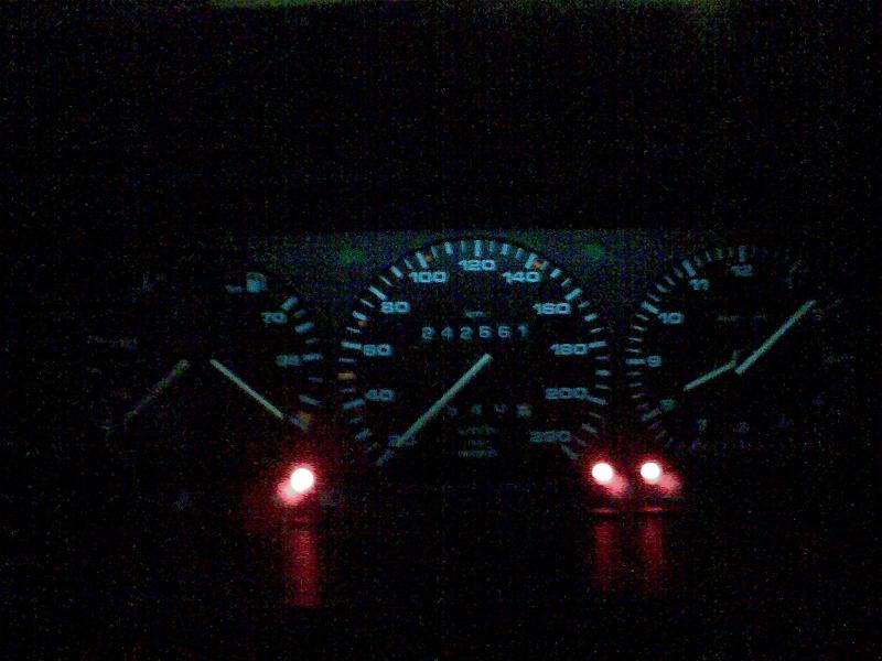

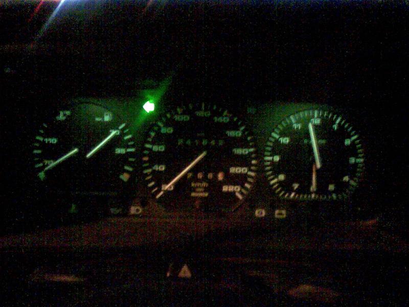

Здравейте колеги! Извинявам се за забавянето, но нямах време да работя по таблото (карах без осветление) :oops:
Ето какво се случи с моето табло: След щателна проверка се оказа че всичко си му е наред (като изключим една две спойки), но крушките са изгорели. Нямам идея как се е получило, защото се забелязаха чак когато се взрях в тях на дневна слънчева светлина. Както и да е - те вече не са важни :)
Осветлението на километража го реших по следния начин: лентичка с диоди (лентичката е гумирана с малки диодчета "вградени" в гумировката) на 12 волта, 30см дълга (по-дълга идва от мястото където е предназначено за крушките)... реже се лентата по желания размер (бачка си и след това съвсем спокойно), като е добре да се внимава къде се реже, за да останат светещи всички диоди. Залепва се въпросната лентичка от горната страна на мястото където са били крушките (диодите "висят с главата надолу") и жичката беше запоена към пиновете на таблото където се вкючва захранващата лента на старите крушки!
Ами това е :) На мен лично много ми харесва как свети (дори и регулирането на светлината работи) Дано да изкара дълго време :)
Поздрави и Честит Национален празник на всички!
едит: добавих снимки "преди-след" :) Съжалявам за качеството, с телефона са правени :(
След :)
Преди ...
