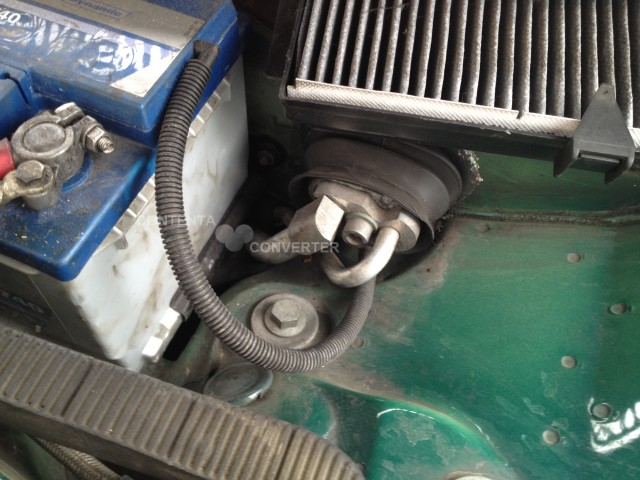

Благодаря на колегите за отговорите.моят пасатор е с дясна дирекция и при мене е ето така.може би нямам капилярка или е сложена на друго място.

А за капилярката, що не каза че колата ти е Англичанка ???
То е ясно че тия неща имат различия при обратните дирекции !
Показах ти какво да търсиш и каква трябва да е температурата на тръбите преди и след капилярката.

Система, която работи под налягане, не можеш да я тестваш с вакуум ефективно, защото при вакуума се свиват всички О-пръстени и не изпуска толкова много, колкото под налягане. Има много случаи, когато на вакуум системата е перфектна, а фреона заминава за 1 час целия. Същото важи и в обратен ред - не държи вакуум изобщо,а фреона си седи с години (типично е за Форд-овете основно). Иначе за капилярката - на тези с дясната дирекция гайката май беше под металната стойка за акумулатора.

За информация за колегите с дясна дирекция.кпилярката на климатика се намира под акумолаторната стоика.маха се акумолатора.стиката и е там отдолу.
