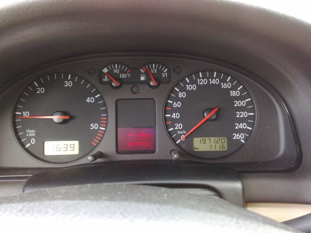

ето таблото от колата ми,само да поясня,че вече е с нов дисплей,има В 5.5 с такъв дисплей , по-новите са с фул дисплей,нямам опция оставащи километри до свършване на горивото ,но В 5.5 го имат независимо с кой дисплей са.:D

dmcdjveli написа:а колега би ли споделил с какъв дисплей си бил преди, и сега с какъв си, и на каква цена ? Благодаря !
с същия,но беше избледнял и го замених с нов,лошо се вижда на снимката затова пояснявам

ulipet написа:ето таблото от колата ми,само да поясня,че вече е с нов дисплей,има В 5.5 с такъв дисплей , по-новите са с фул дисплей,нямам опция оставащи километри до свършване на горивото ,но В 5.5 го имат независимо с кой дисплей са.:D
не само по-новите са с голям дисплей моя е Б5 1.8Т 1998 и със с голям дисплей,но защото имам и навигация(която не може да се ползва тук)на голямия дисплей дава показаниято и насоките на навигацията.както и среден моментен разход,последен пробег,средна скорост и външна температура.поне за тези се сещам.там си показва и когато няма бензин изобразява голяма бензиноколонка,грешки при АБС-а,ниско ниво на маслото,на течността за чистачките,грешки и т.н. това поне ми е изписвало досега.може и други неща да показва.
А колкото до въпроса на колегата пуснал темата.нямаш борд компютър затова нямаш показания и бутончета на лоста за чистачките.мисля че почти нама 1.8 20V с борд.комп. имам познат с такъв пасат и той нама.мисля че се слага при бензиновите от 1.8Т нагоре.при дизеловите друг приятел е с 1.9ТДИ 110к.с. и има и е с половин дисплей.можеби започват при тях от 110к.с. нагоре.
