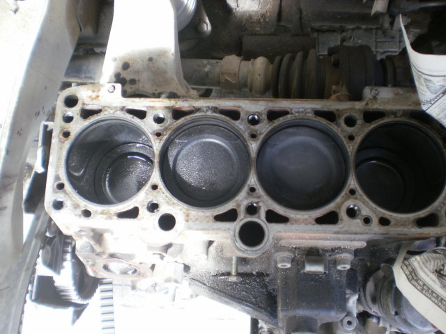

от тази снимка не излиза ли,че 2Е има защита един вид и не среща клапаните? :roll:
vaskoto1
майстор Падна ли ми!
Мнения: 11994
Re: Скъсан ангренажен ремък на 2Е
Мнениеот vaskoto1 » Пет 04 ное 2011 9:43
ДОКОГА с тия тъпотии и защити? м? докога?
а постни и една снимка на главата и тогава гледай за защити!
аман вече!
то се писа, то и снимки се постваха-не увирате мааму стара!
НЯМА ЗАЩИТА!
има КЪСМЕТ!
клапаните са 2 и перифериите им са по РЪБА на цилиндъра не в средата!
ако някой преброи колко такива теми има-ще се разплаче!
единственото заради което няма да заключа и тая моментално е отговора на колегата имал ли е късмет или не.
на руснаците рядко може да не им се вярва, но този случай е такъв-1.6 АФТ също се е отървавал. както и АБД.
а те ги пишат че гънат.
престанете вече с тия защити! :evil: :dummy:
