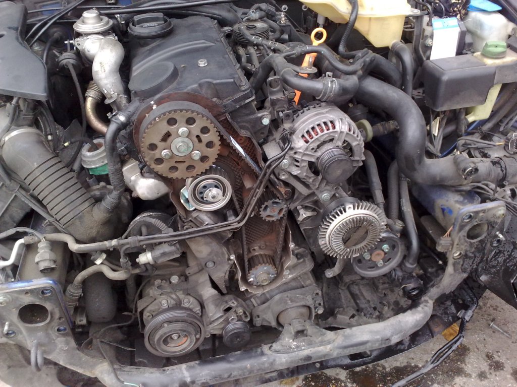

Siv написа:Ех, никой не иска да качва снимки в този форум :(
ето малко снимки:
http://store5.data.bg/nmikov71/Passat%2 ... cement.pdf
Да напиша какъв е мотора- ATJ 1,9TDI PD 2000g

Ето някоя снимка и от мен :mrgreen: мотора е Афн 110

като гледам тези снимки и се раджам че съм с верига :horror:

Добре де аз пак немога да разбера , защо сваляте радиатора и цялата стена? За ангренаж и водна помпа стената само се отвива и дърпа леко напред.А ролката на алтернатора може и на място, без да се сваля нищо.В краен случай ако е много стегната,алтернатора се сваля лесно и ролката се гърми с гайковерта( желателно е да има който го прави.)Гледам снимките на свалена стена и се чудя и чудя от къв зор....
