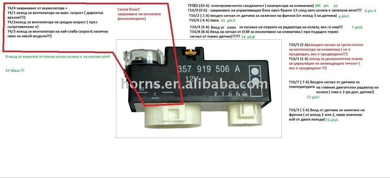

Ето как разкодирах изходите на моя блок за управлението. Изходите на този 10 пинов ( упр.пинове) не съвпадат въобще с тези на 8 пиновите доколкото се орентирах.
Утре ще гледам да ги съчетая по-точно с маркировката на корпуса.

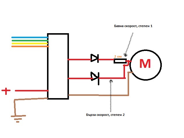

И аз се поразмислих малко и найстина или в мотора е вградено съпротивлението при трискоростните или е навън или е от блока.
Но при този от аудито с едната скорост задалйително трябва съпротивление за по бавната скорост, щом казваш че на двата изхода са 12v.
За по сигурно викам да му бодна и два зверски диода, та да ми е мирна главата:) Ето и схемата която мисля да реализирам

Комп-а на колата не подава информация към контролера на климатика - само взима информация оттам дали е пуснат климатика или не,за да знае дали да подига оборотите на двигателя (приндутелен празен ход) или не.При някои двигатели (1.8 моно не е сред тях) е предвидено комп-а на колата да управлява едно реле,което да гаси компресора,когато педала на газта е натиснат до дупка с цел разтоварване работата на двигателя.
За диодие - както добре знаеш колкото и да е зверски един диод,той има пад върху себе си от сорта на 0.7V ,което води до намаляване на напрежението на перката ти и съответно оборотите и,от което ти губиш.Недей слагай диоди - не ти трябват.Ако му бяха нужни,заводски щеше да ги има на колите с климатици
.Вържи си управлението според схемата в А-дата и няма грижи.

Странно но и по авто сервиз-магазините като питах за такова съпротивление ме гледаха като теле в работилница
Ще ползвам него, то е якичко, керамично е и има няколко изхода с различни стойности. Подбрах си и изходи с добра скорост и го закрепих за кожуха на перката за климатика. Само дето малко му става топличко като поварти перката, ама мисля че ще издаржи, понеже е доста солидно навид с керамиката а и е въртяло мотора на парното, който дърпа 12-13А а перката тегли 8.3А
