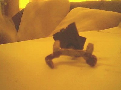

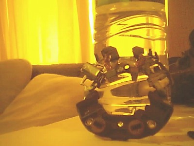

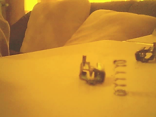

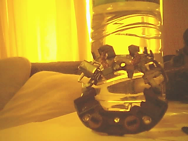

Свалих стартера - разглобих го !
Предполага това е четко държача с четките
Тук тези двете жички бяха наголели и прекъснати
PuShE_
Мнения: 1350
Регистриран на: Пон 15 дек 2008 23:58
Автомобил: Passat 3b5
Двигател: AFN 1997
Re: Пасата не пали!!!!!!!!!!1
Мнениеот PuShE_ » Нед 03 окт 2010 18:11
точно,това е четкодържателя,на него има един пластмасов пръстен който когато се слага се избутва от ротора,не се сваля преди слагането на четкодържателя :!:
ibm
Мнения: 219
Регистриран на: Сря 29 окт 2008 22:15
Местоположение: София-Враца
Мнениеот ibm » Нед 03 окт 2010 18:44
пластмасов?
има ли го на снимката?
PuShE_
Мнения: 1350
Двигател: AFN 1997
Мнениеот PuShE_ » Нед 03 окт 2010 19:02
не колега,той е на новия четкодържател за улеснение при поставянето на четките върху ротора(просто ги държи прибрани),когато поставяш четкодържателя ротора избутва пръстена и четките си лягам направо върху ротора,без допулнително прибиране и тн...ама го убясних и аз ама като не смимах моя :banghead: :banghead: :banghead:
ibm
Мнения: 219
Мнениеот ibm » Нед 03 окт 2010 19:13
PuShE_ написа:не колега,той е на новия четкодържател за улеснение при поставянето на четките върху ротора(просто ги държи прибрани),когато поставяш четкодържателя ротора избутва пръстена и четките си лягам направо върху ротора,без допулнително прибиране и тн...ама го убясних и аз ама като не смимах моя :banghead: :banghead: :banghead:
Ясно,мерси много!
