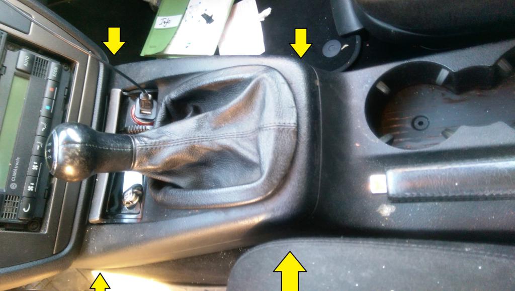

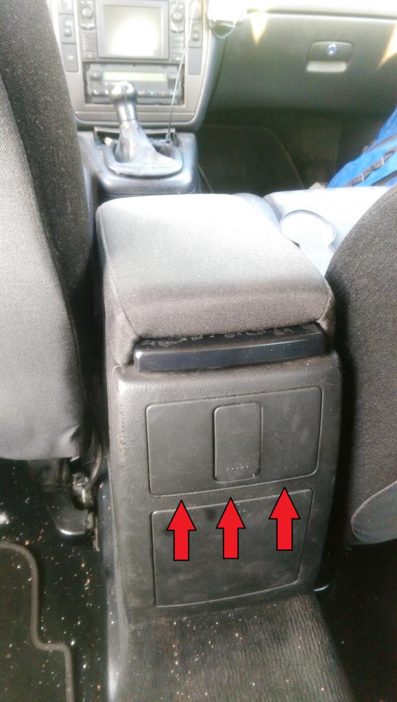

Как изглежда при мен средната конзола? Има за подпиране на лакътя и е по-висока от обикновените. На първата снимка ви показвам къде запира свалянето на пластмасата с пепелника, където са трите стрелки.

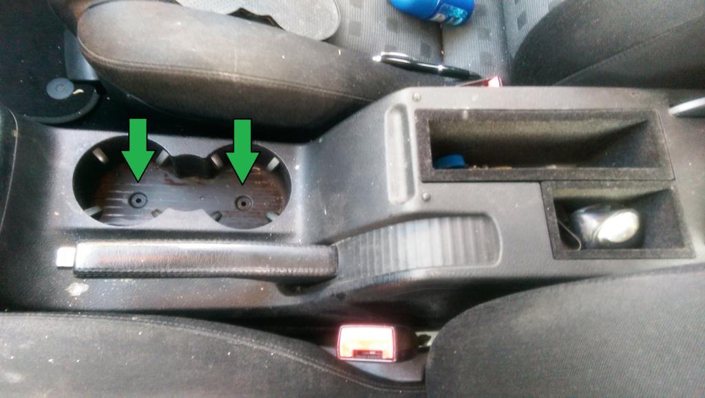

После в средата където са местата за чаши има някакви дупки, но няма следа от винтчета. Показвам местото със зелени стрелки.
Иначе отпред е ясно, гайките са скрити зад пластмасови капачета, жълтите стрелки.
Свалял ли е някой средна конзола като моята? Може ли да получа някои напътствия?

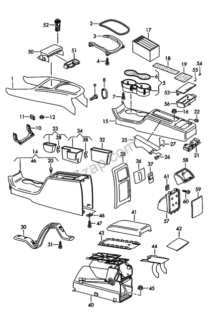

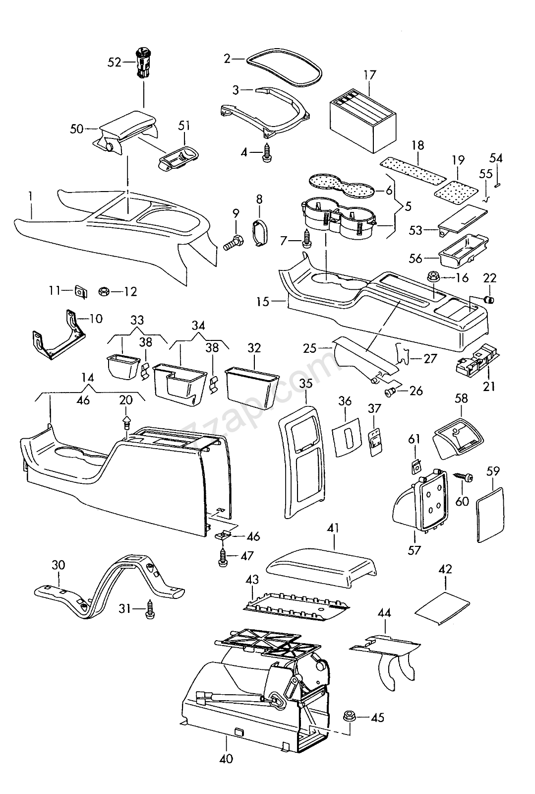

Днес намерих един чертеж на средната конзола, двата варианта при Пасат Б5,5.
Ето я:
Има ги всички винтчета и гайки, дето трябва да се развият, за да се демонтира средната конзола. За задната страна с пепелника има 2 винтчета (номер 60 от схемата), след това тя поада, изпрбвано днес.
