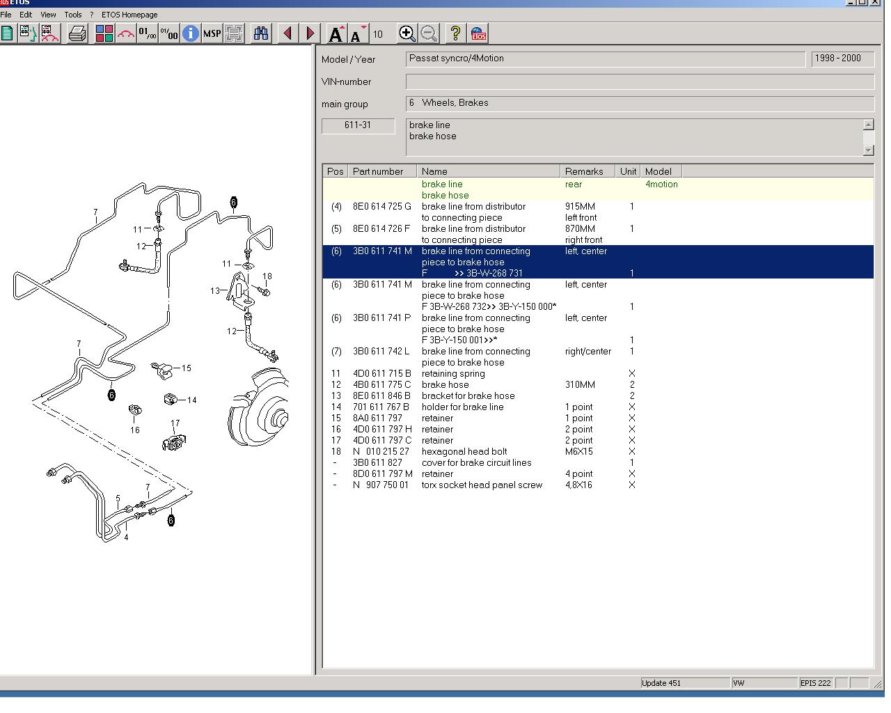

Здравейте колеги. До месец трябва да мина преглед и ми казаха, че трябва да сменям задни спирачни тръбички но на Пасат Б5, 1998, syncro, AFN. Лявата тръбичка е много ръждясала, но аз мисля да ги сменя и двете. Някой знае ли колко е дълга въпросната тръбичка, защото в чужбина ги продават направо с накрайниците и са с размери 40см, 60см 80см и 1м. Не знам каква дължина да купя. Благодаря предварително. Лек ден на всички.

Мнениеот radotom » Чет 23 ное 2017 11:17
Не знам дали ще се справиш, колега.
Доста нагъната форма са - да не премачкаш някоя от тръбичките при огъването... :rolleyes
Относно дължината - аз нямам идея, ама длъжки ми изглеждат
Поне ще имаш точния каталожен номер - вероятно в магазина ще имат необходимите каталози
