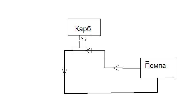

на карба има и един разпределител, който трябва да запазиш. преди карба. защото помпата ще тъпче с константен дебит, а ти няма да употребяваш всичко, но иглата на горивната камера няма да може да се справи с помпата-дори и на 0,25 бара. така че тоя разпределител играе ролята най грубо на преливник. :idea:

Аз си мислех евентуално да оставя връщащия маркуч на бензина...Благодарско за акъла :bowdown :bowdown :bowdown Е за такива коментари става на въпрос :beer

това обаче НЕ е регулатор!
преди него ти е нужен регулатор, който също да има обратен бензин, защото ще претовариш помпата!

добре де васко, ако няма никакъв регулатор помпата ще е подкачваща само, няма да прави нялягане. А иглата ще управява потока- дали да пълни карба или да го връща обратно. Пак казам че карбуратора ми е малко мъгла...

не става, пешка, помпата си е електромотор и си има постоянен дебит. тука налягането става с дроселиране-дебита е константен.
ако искаш да я направиш на постоянно налягане, трябва да й дадеш циркулация след дросела иначе я караш да блъска и да тъпче на място-ще гръмне мотора или ще се запали някой кабел-за бушони не говориме... mhihi
тока става космически.
иглата задържа 0.25 бара-това е адски малко... то е един поплавък. няма толкова сила...

Според мене Пешката имаше предвид нещо от сорта:
