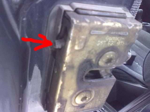

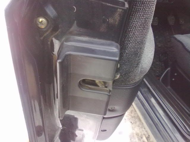

Когато замръзне пак бравата отваряте вратата и махате пласмасовия капак:
Маха се чрез просто дръпване навън-не е нищо сложно,пред вас е разкрива бравата-и ето това палче(обозначено със стрелката)
Когато е замръзнала бравата то седи в горно положение-натискате го и вратата вече може да се затвори,и се готови да тръгвате....ВАЖНО: При последвало отваряне вратата пак няма да иска да се затвори и пак ще трябва да мърдате палчето докато се размрази и започне само да си се движи,затова манипулацията я правите,влизате и тръгвате.....

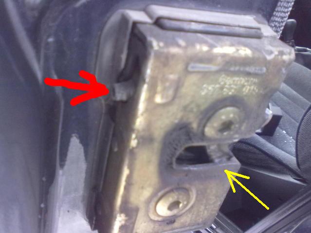

Посоченото с жълтата стрелка зъбче (сега е натиснато и не се вижда), то остава навътре и няма кой да задържи механизма в затворено положение.
Само там се измива обилно с обезмаслител и край на проблемите.

Не мисля,че трябва да сваляш кора.Това е механизма който е видим и достъпен при отворена врата.Аз замръзнах миналата седмица и не мога да се наблагодаря на колегата Атанасов за това което е написал тук.Просто натискаш стърчащото палче на долу и вратата се затваря.При първа възможност пръскаш WD-40 и нещата се оправят.Ако нямаш с какво да напръскаш,просто си раздвижваш въпросното палче като дърпаш външната дръжка,тогава палчето се вдига,като пуснеш дръжката палчето трябва да слезе на долу.Ако не слезе ти го буташ на долу и те така.Палчето е означено със червена стрелка
