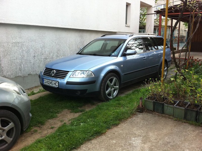

Мнениеот milenig » Съб 23 апр 2011 21:03
Хайде и аз да кача няколко снимки .... на франкенвагена :D Общо взето съм доволен но ако трябваше сега да започна и знаех какви са препятствията нямаше да се захвана, отели ми се вола :( Фейслифт има и отзад сменени са стоповете и капака. Сега остават лайсните около прозорците и нови лайсни на вратите и броните, и естествено километража и подлакътника ....

niks76
Мнения: 5312
Регистриран на: Нед 25 юни 2006 19:05
Местоположение: Париж
Re: пасат Б5 >Б5.5 трансформация
Мнениеот niks76 » Пет 30 май 2014 7:36
друго решение за подкалниците:самите издадени места с резбата се срязват надлъжно и се начуква надолу,по този начин капака и очиларката си остават ниско долу ,ползват се почти всички заводски дупки по калниците като само леко се разширяват за да има място за регулировка
