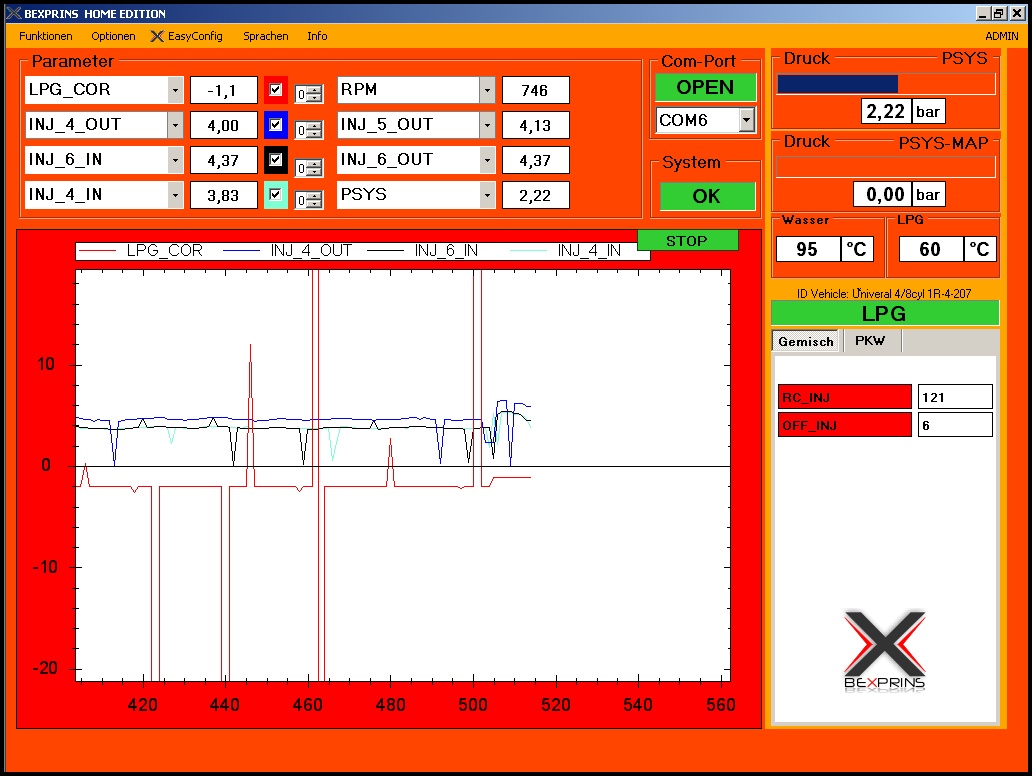

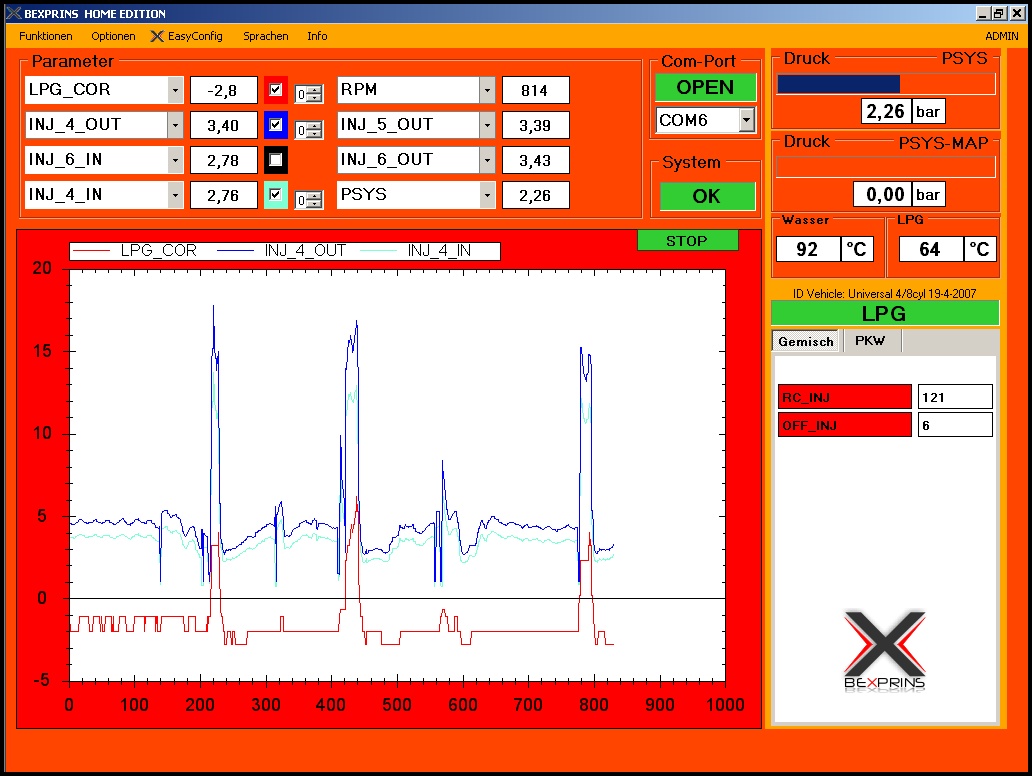

Да ъпдейтнем...Има ли спецове по газови уредби....Нарочно питам първо така:Има ли нещо съмнително по следващите графики?
