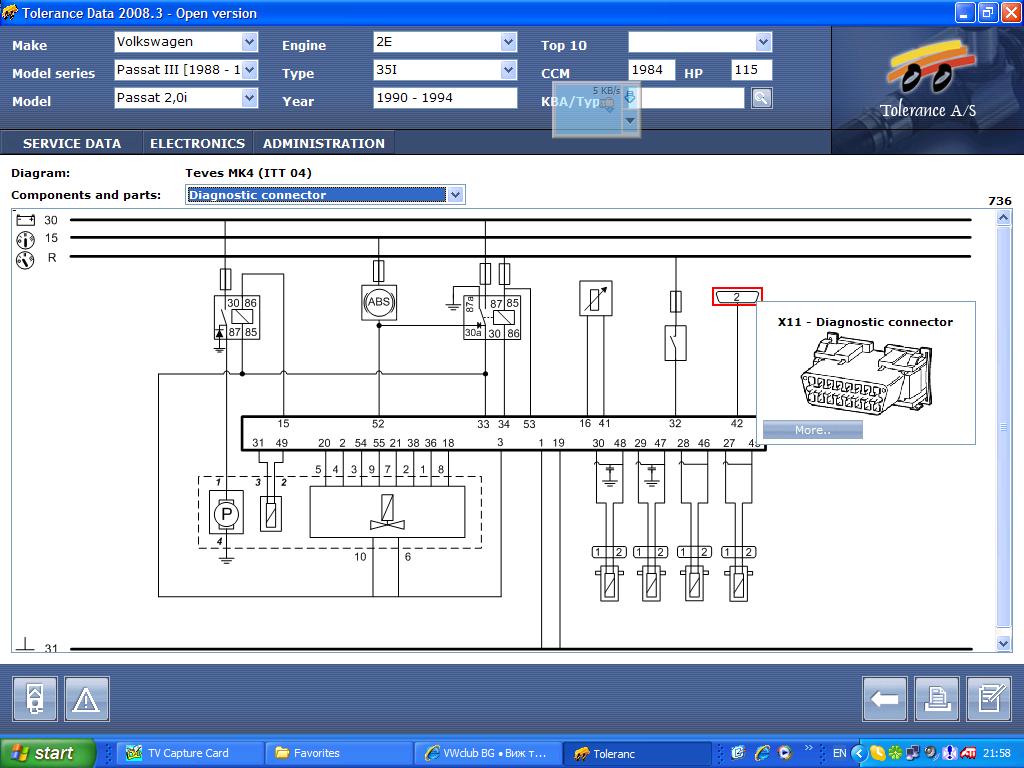

Изчетох темета но не разбрах как да направя диагностика като имам само една жичка в сивата букса....... как да изчиста грешките на колата...

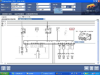

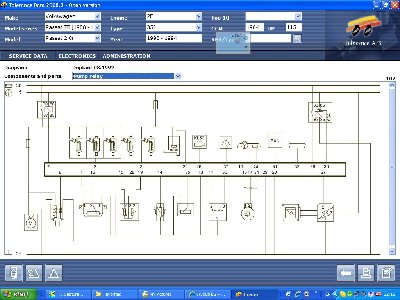

пращам малко схеми на АБС и мотора

Мнениеот rudoni » Пет 01 май 2009 21:20
и тази

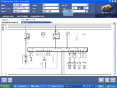

Re: Куплонзи за диагностина на Пасат 92, двигател 2Е
Мнениеот rudoni » Пет 01 май 2009 21:21
и тази

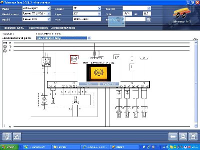

Мнениеот rudoni » Пет 01 май 2009 21:22
и тази

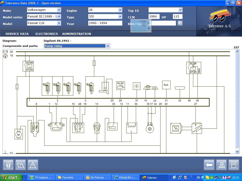

Регистриран на: Пет 01 юни 2007 8:51
и тук

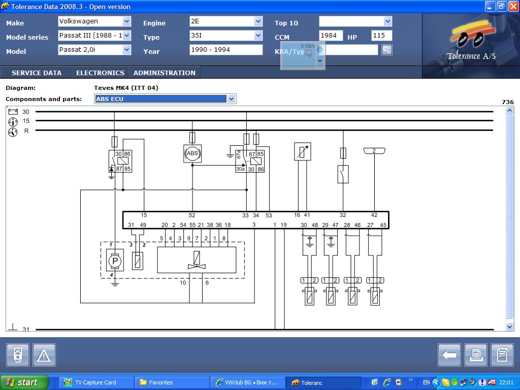

Мнениеот rudoni » Пет 01 май 2009 21:23
и тази

Добре де и тези схеми кво ги парвя.... :banghead: :banghead:

ами като нямаш къплунг ,по елементи да си го тестваш автомобила :) да се ориентираш кое къде се свързва и т.н.може да са полезни за други :да:

къплунг имам при скоростния лост :D :drunk една букса с "+" и "-" и една друга която има само едно кабелче мисля че беше "L"... :shock

Ами той В1 си го е написал човека ама няма кой да чете:
vaskoto1 написа:мне-и двамата сте в грешка.
2Е има самодиагностика в мотора само след 08.'92. и не по рано!
сивия ако е с едно краче вътре а другото гнездо празно-АБС диагностика.
само това!
прави се с лампата на АБС или с диод-писал бях някъде как става...
а за мотора-забрави-еле ако номера на компира ти завършва с ED-и моя е такъв.
тъп е та свири...mhihi mhihi mhihi
С две думи имаш диагностика на ABS-а а за мотора нямаш щот компира му е тъп :Mr Green Fun
