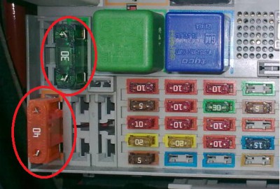

Ето снимка на бушоните от кутията към волана !
Идей кой е за седалката !
ltolev
Мнения: 151
Регистриран на: Нед 08 апр 2007 23:52
Автомобил: VW Multivan T5
Двигател: AXE 2005
Re: Седалка не работят бутоните за регулиране Пасат 6
Мнениеот ltolev » Пет 25 мар 2011 8:30
Въобще не става въпрос за тези бушони колега....в самото начало ти казах, че бушона за седалката се намира зад малката жабка, която е отляво на волана/отдолу под него/. Трябва да извадиш жабката и ще видиш релета и горе вдясно предпазителя на седалката.

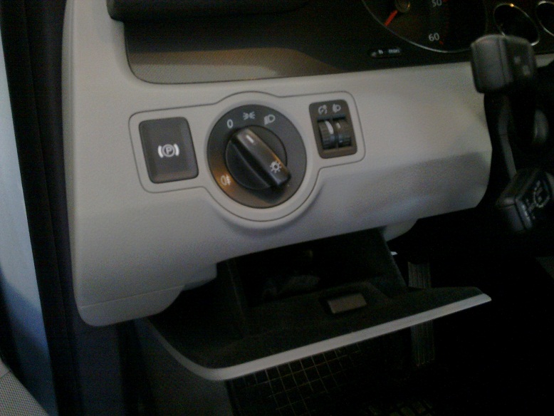

Оле сещам се за коя жабка става въпрос
Тогава помощ как да я махна . За да стигна до предпазителя на седалката на пасата !

Като отвориш жабката отгоре има две пластмасови пластини, които я ограничават да не изпадне. Натискаш ги силно нагоре за да излезе самата жабка и след това я отстраняваш.....и ще видиш бушоните и релетата

Ста въпроз за тази жабка !
Утре ще пробвам да я махна !
Мнениеот ltolev » Съб 26 мар 2011 20:00
Точно така, тази е жабката. :да:

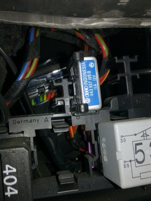

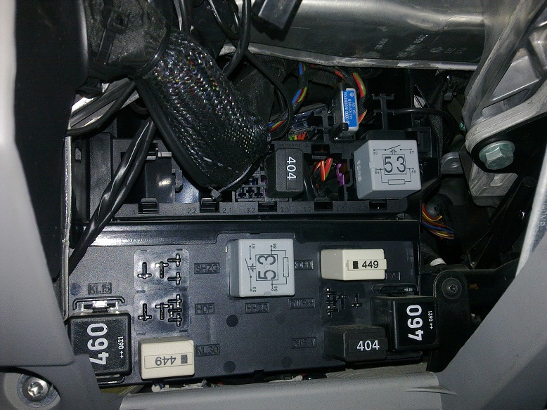

Мнениеот passat123 » Нед 27 мар 2011 16:43
Ето какво цъфна доло !
А кой е бушона или релето !
Ако можете погнете за седалката.
Имам аларма слагана след това възможно ли е да са пипали нещо
защото не бях ползвал седалката за регулиране и не знам дали не е от тях станало
ltolev
Мнения: 151
Двигател: AXE 2005
Мнениеот ltolev » Нед 27 мар 2011 22:24
При мен е горе вляво бушона колега....само че е зелен на цвят, а при теб е син. Провери го.

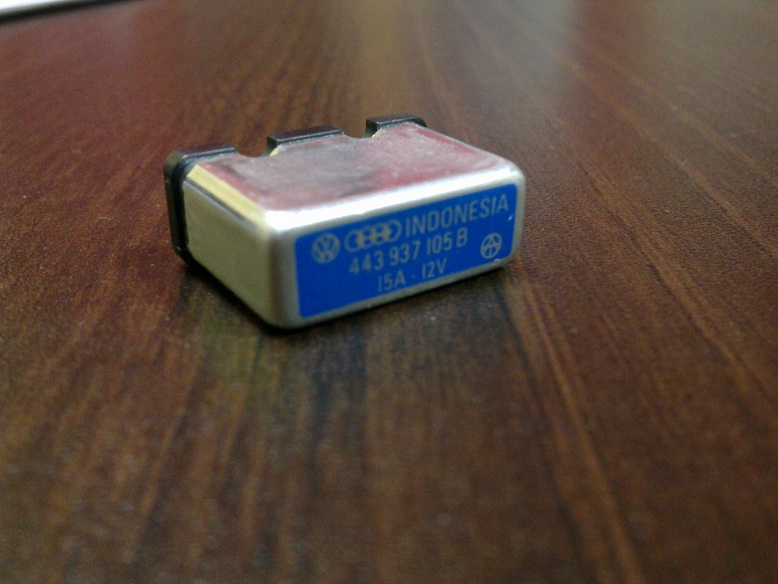

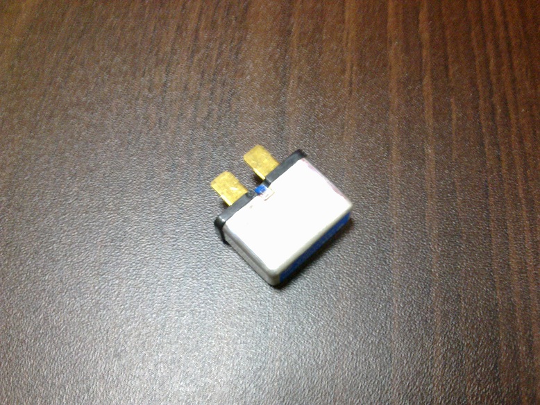

Ето какво пише на него от близак план и въпроса ми е
от къде мога да го купя !
А как мога да го проверя като нямам уред !
Ivo_
Мнения: 742
Регистриран на: Вто 06 дек 2005 8:48
Автомобил: MK3 + T3 + МК5 Plus + MYLR
Мнениеот Ivo_ » Пон 28 мар 2011 17:28
Според мен само в официалното представителство. Дори е възможно да го нямат наличен. Последния път се учудих как е възможно най-обикновен цокъл за крушка на мигач да нямат в наличност :screwy

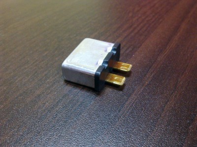

А примерно ето такъв по голям 15 А дали ще стане !
Ако не утре съм в ФВ няма как !
passat123
Мнения: 1658
Мнениеот passat123 » Пон 28 мар 2011 18:54
Ето го не става спецефичен е !

Колега преди да ходиш във Фолксваген да търсиш такъв бушон защо не пробваш дали този е здрав?
Взимаш една крушка, която задължително да е изправна. На единия полюс/краче/ на крушката връзваш един проводни, който в последствие го захващаш за масата на автомобила. На другия полюс/краче/ на крушката връзваш едното краче на гореописания предпазител/бушон/, а на другото краче с друг проводник подаваш плюс от акумулатора. Ако бушона е изправен крушката би трябвало да светне. Успех! :да:
