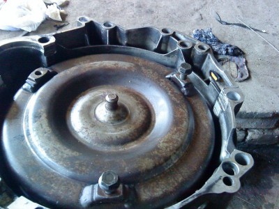

тя си е в помпата,за това не се притеснявай но си разгледай торк конвертора много добре :idea:
