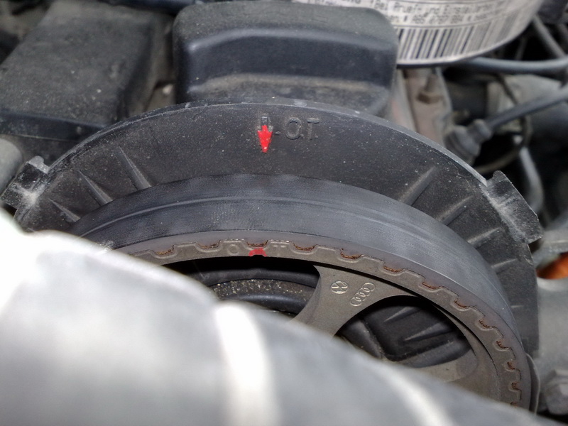

Да питам и аз защо моя кенеф има два белега на делкото и на кой от двата трябва да е ?

Ибааси змийъта :shock два белега
Най-вероятно някой преди това е драскал за да отбележи нещо. Този по-горния на снимката изглежда да е истинския

Да по-горния е истинския, на делкото е с един зъб по-напред центровката.
Оставо го на тоя драснатия щото иначе ще ти гърми и плющи и няма да има мощност.

Доколкото знам един зъб на ангренажа идва някъде къмто 7-8 градуса, да речем. В тоя ред на мисли, ако белязката съвпада с белязаното на червеното, а делкото е на заводския си белег на палеца би следвало колата да е с около 3 до 5 градуса предварение. Вероятно ако се кара на газ някой му е дал малко повечко предварение, или просто не е било зацепено правилно на ангренажа. :wink:
п.п. така пише и в аутодата :beer
