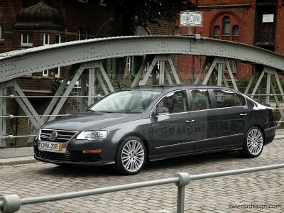

Мнениеот Ljubon » Пет 24 юни 2011 10:53
siko2 написа:Въпроса ми е следният каква е разликата между седана и стреч лимузината?Ако въобще има такава де....
Има, има... mhihi
Мятай се на една такава и няма да сбъркаш! :да:
