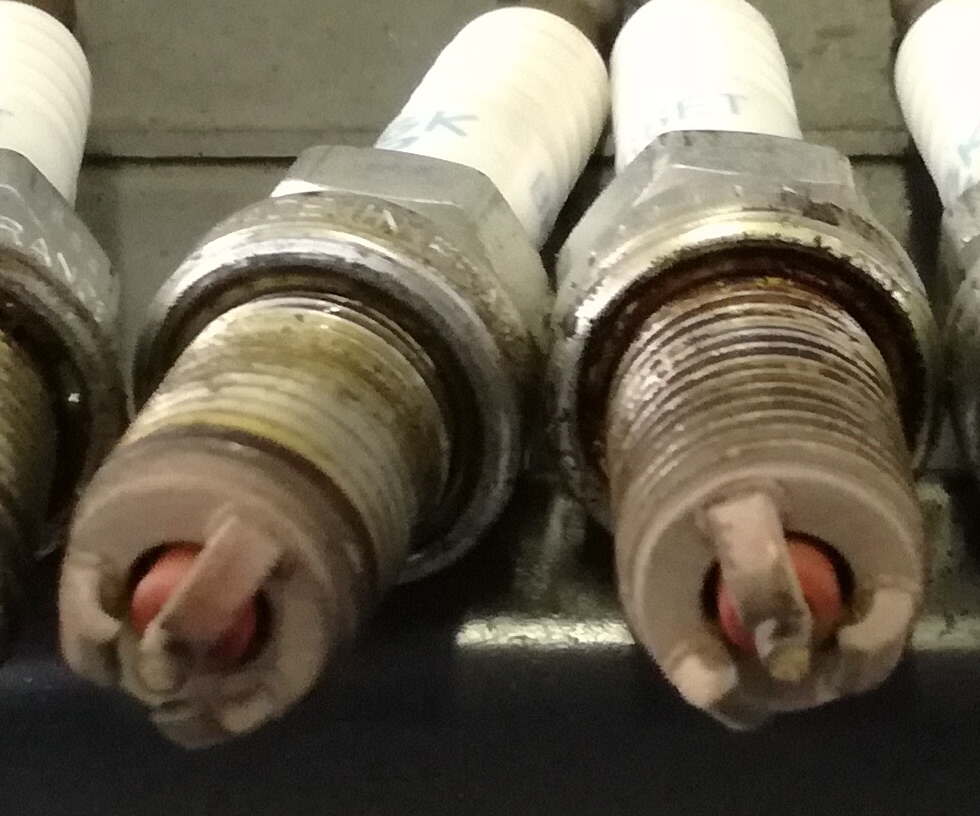

Zdravko Zankov
Мнения: 13545
Re: Развалена резба за свещ
Мнениеот Zdravko Zankov » Съб 20 яну 2018 18:15
Ти на колко сменяш?
Тия са на 40000.
Iezekil
Мнения: 6186
Автомобил: Passat B4 Variant
Двигател: ABS 94
Мнениеот Iezekil » Съб 20 яну 2018 18:29
Тая в ляво е направо нова...Аз ли?Ми минаха 40к,още толкова може да устискат,де да знам.Предните ги смених щото нали модерно беше на 50-60 да се сменят,ефект нямаше,та сега няма да се вържа пак на тия моди,че и на 30к.
Zdravko Zankov
Мнения: 13545
Мнениеот Zdravko Zankov » Съб 20 яну 2018 18:32
Всеки сам си решава.
Но за мен това е оптимално,30-35000.
Iezekil
Мнения: 6186
Двигател: ABS 94
Мнениеот Iezekil » Съб 20 яну 2018 18:35
Така е,всеки сам си решава.Ама студен на кокал двигател да знаеш от мен,не е препоръчителен за развиване на свещ.
