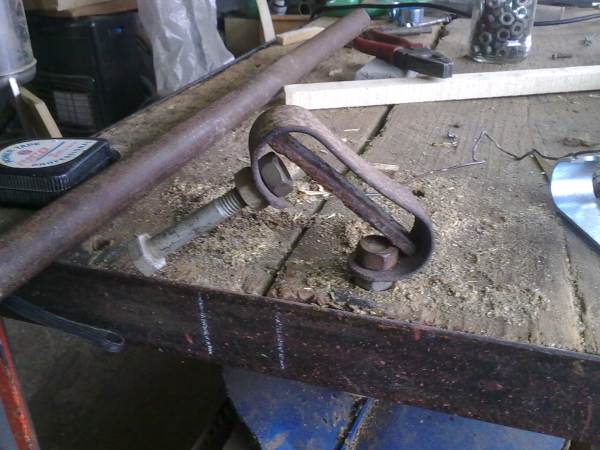

Мнениеот volen777 » Пет 21 окт 2011 9:53
Много трудно ги сложих аз скъсах 2 ремъка. Сложих старите щото от напъване на маса счупих една от новите. Едната скоба от към скоростната кутия сложих с помоща пак на стар ремък, но понеже ремъка минава само 1 път през скобата после трябва да се реже е аз не го срязах и още си е там изместен и опънат към тръбичките на рейката да ми е по лесно след време да я махна ако се наложи за сега от 200км не се е разтопил. Другата скоба сложи като я разпънах първо на масата като на снимката само дето сложих вместо желязото от снимката един пирон с отрязана глава за да може по лесно да се махне като сложиш скобата. Пирона е с размери 5мм и с дължина 92мм но на един руски сайт пишеха че слагат нещо като клин на 95 мм май ама нямаше снимки. Значи на масата като опъвах скобата за да пъхна пирона вкарах единия болт в една тръба и почнах да напъвам на горе и напред за да може да се разпъва и в дете части от скобата защото като напъвах само нагоре се счупи новата скоба. Ще го схванеш как точно да я опъваш. И след като сложих пирона махнах болтовете сложих скобата където трабва и пак невлизаше затова напънах другата скоба с ремъка, а там кадето трябва да влезне 2-рата скоба от долната страна напънах с един крик и шлосерска отверка тръбата към гърнетата за да може да се скъси разстоянието и да влезне долния край на 2-рата скоба. После с един чук избих пирона дето разпъваше скобата, тоя пирон го бях сложил към ръба на скобата за да се избие по лесно. Май сложно го обясних а. :) Но да ти се оплача, че при мен ръмжи повече от преди явно не се е наместила гарнитурата както трябва но се уморих да напъвам, мислих че като се нагрее ще омекне и ще уплътни, но не е още си ръмжи. Не съм откачал тръбите на гарнетата защото вледам ръждата добре е уплатнила снадките. Ако ги разкъча ще трабва маи някакси да ги уплътнявам. Ако нещо несъм го дообяснил питай

Мнениеот pas1.8mi » Съб 22 окт 2011 8:46
Ремъка се прекарва през скобата прегънат на две!Така хем е по-здрав,хем се използва многократно!Вчера пак сменявах леща по този метод без никакви проблеми!

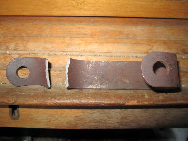

Мнениеот genov1 » Вто 31 яну 2012 16:27
Малко ъпдейт по темата. Понеже ми се наложи да свалям главата заради изгоряла гарнитура, при свалянето на меката връзка едната скоба се разтегна доста, а другата се Шчупи. Извод: повече не бих си купувал части от евро07
