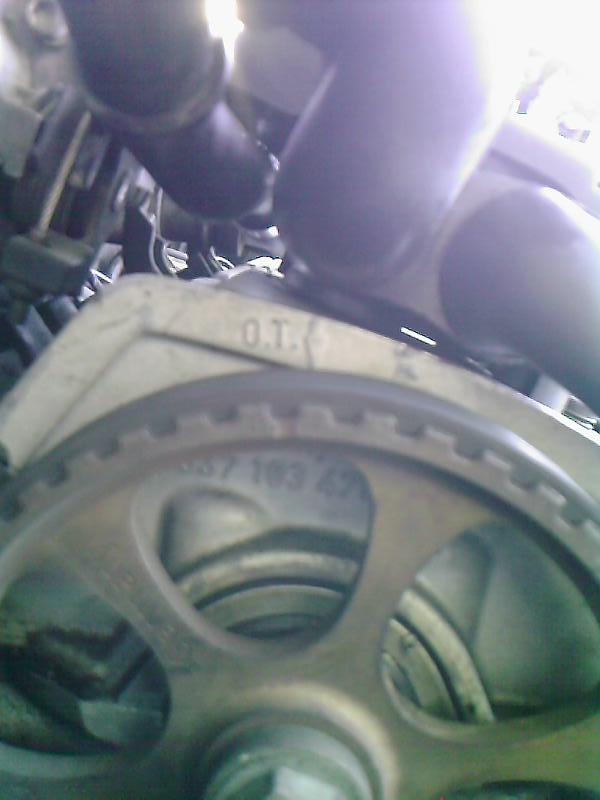

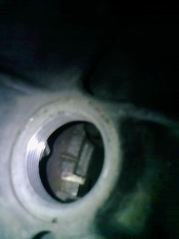

и аз имам проблем с центровката
не ми идва на белези дайте съвет къде да местя

Koe не идва?!
Заради тази микромална разлика на разпределителния ли?!?
'Ич не пипай! Идеален си!
Аз карах със съзнателно завъртян вал с 2!! зъба в същата посока - много по-добра динамика има в ниските (и умира във високите!), ама след последните шлайфове много ми надстърчат буталата и доста голям стана лифта на клапаните и вече шубето е голям страх
