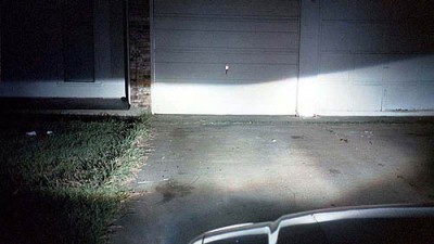

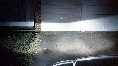

Понеже сменях крушки на един хюндай купе и ми направи впечатление, че неговите лупи режат светлината много хубаво, без да я разпръскват нагоре.
На този фар има ли я cut-off линията или свети като обикновен рефлектор? Тоест лупата бива ли я? Ето затова говоря, като на втората снимка:

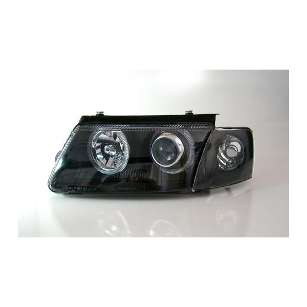

Имам проблем купих тези фарове, и като ги монтирах рефлектора много вибрира като карам.ДЕПО са фаровете с ксенон Х7.Също така и на място колата като работи се вижда вибрации в десния фар.Ако някой може да предложи решение.По натам и реални снимки.

Може да е от ксенона, сложи обикновена крушка и виж дали пак ще вибрира.

Chenco решението на проблема не е мой,а на колега от форума.А става въпрос за:Намираш една гъбичка/дунапрен/ти си преценяваш вече колко твърд да бъде и подлагаш на рефлектора.И вече следиш идрае ли или се е оправили.Надявам се съветат да е от полза за теб.

Колега нали не трябва да се отваря самия фар.А под него ли се подлага .Мерси иначе

Почти съм сигурен,че се подлагаше на рефлектора,понеже той ти подксача.

Ами тия фарове са на Сонар и са най-калпавите.Не,че и моя десния не трепери,но той трепери от крушката,защото не може да стегне отзад гайката.
Иначе да,разбира се че отсича,как мислиш иначе ? Фар с лупа,ако не е правена лупата от стари очила,не вярвам да има такъв който да не отсича.

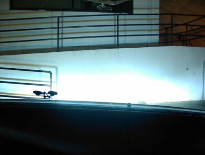

Къси
Дълги
Ксенона е 35 ватов,уж от скъпия китайски.
