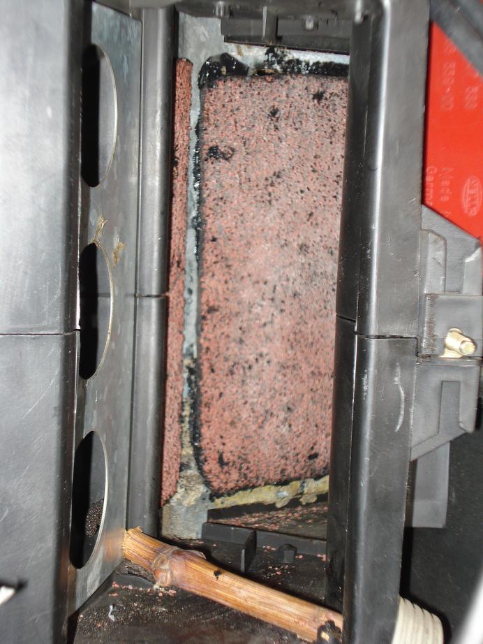

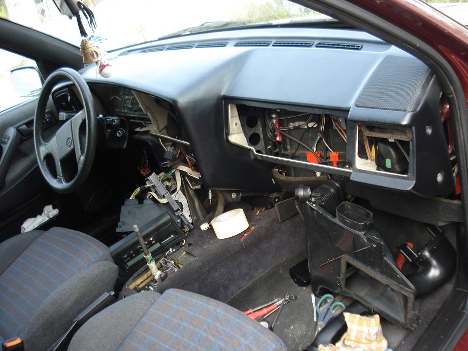

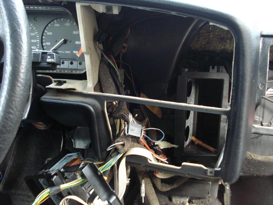

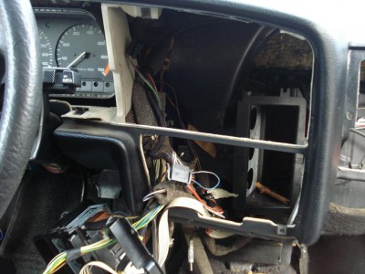

Мнениеот devil_666_87 » Нед 06 ное 2011 21:35
Колеги да ви се похваля че най-накрая климатроника ми работи както трябва и зимата няма да е проблем :twisted: Благодарение на хубавото време и много труд успях да си поправя климатроника :) За целта трябва6е да разглобя почти цялото табло и да намеря начин да си поправя клапите по които нищо не беше останало вече без да ги свалям :) Качил сам ви няколко снимчици ;)
