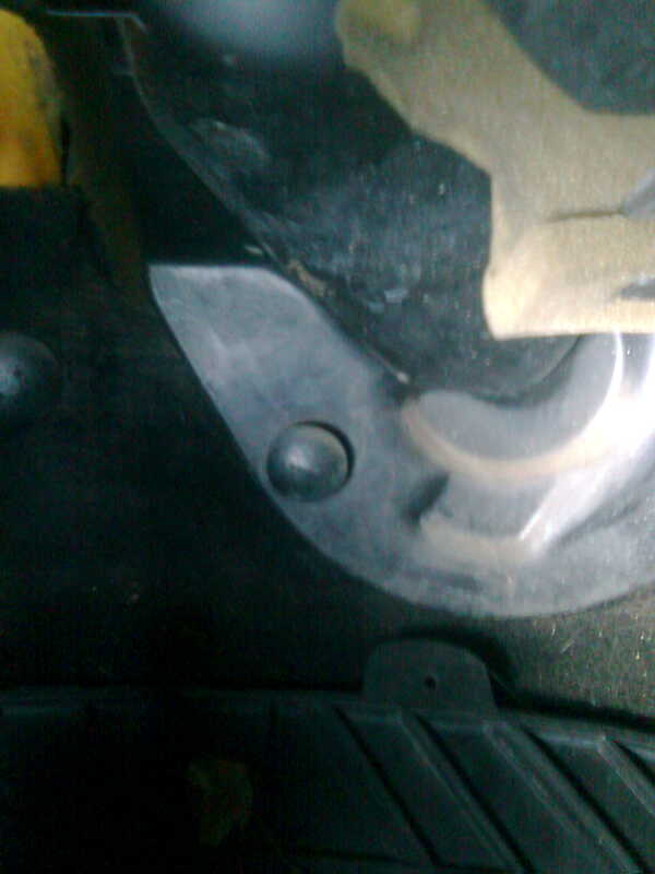

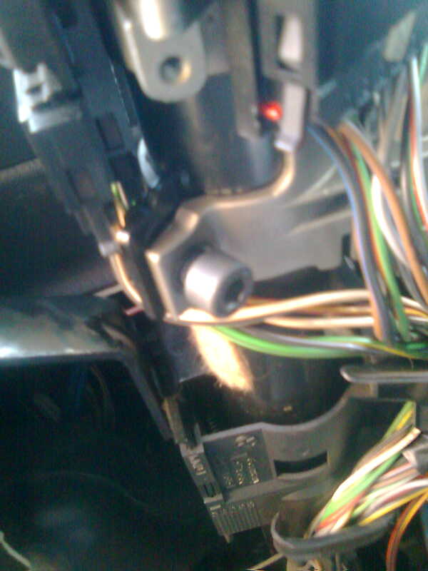

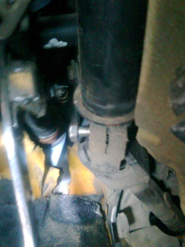

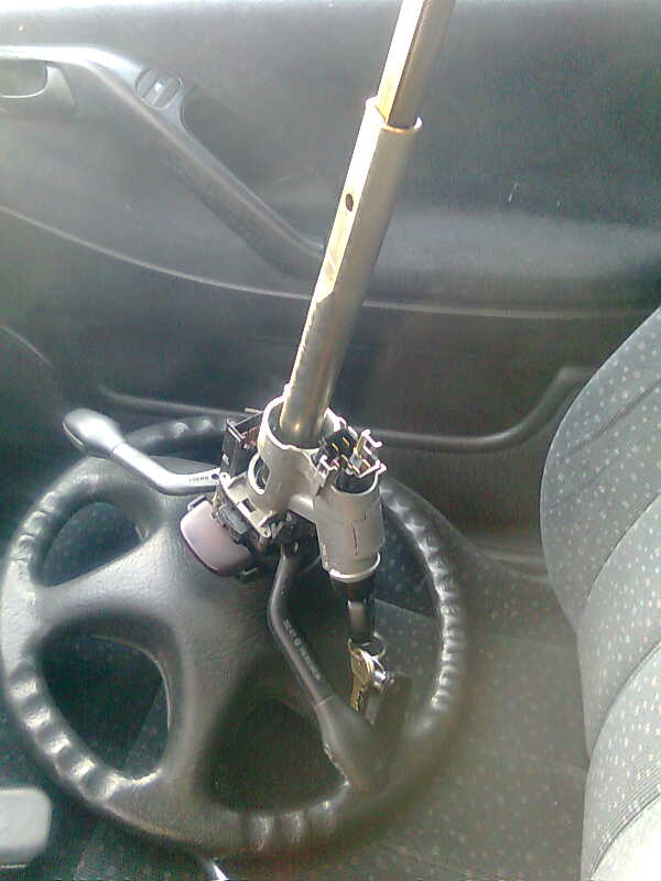

ето и обещаните снимки, първо сваляте пластмасите около волана
след това развивате болта на планката
след това махате пластмасата около карето
и идва ред на болта на карето
разкачате буксите около волана и дърпате нагоре гледката е следната
ако някой реши да сменя клемореда по този начин го съветвам да си смени и долния лагер на пръта при мене направо се разпадна

Пробвал съм и двата начина на смяна на клемореда и смея да твърдя,че начина,при който се вади пръта на волана е много по лесен не ви тръбват никакви скоби,чукове,клещи и тем подобни,а и става побързо най много за 30 мин,така че моят скромен съвет е,който ще сменя клеморед да го сменя по тоя начин успех. :beer
