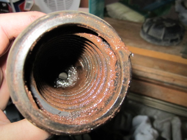

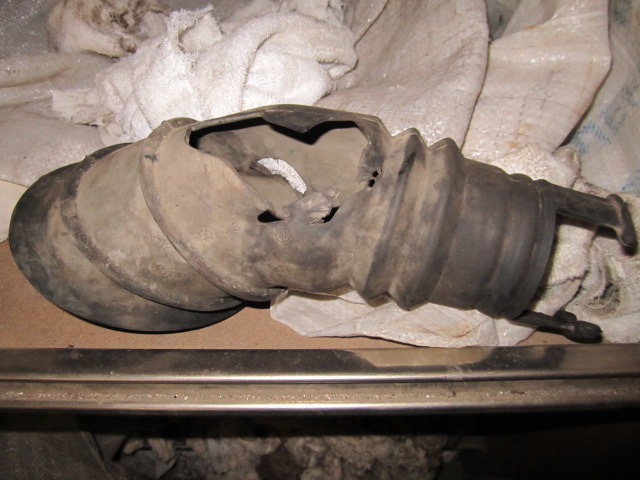

Re: Смяна на вътрешен накрайник .. или рейката долу Б3
Здравейте колеги,
малко ъпдейт по темата. Понеже ми се наложи да свалям главата на двигателя заради изгоряла гарнитура и се отвори доста място в коша, реших че сега е момента за това нещо. Ще опиша точно какво съм направил за да сваля накрайника, пък дано това да е от полза на някой. Първо си надигнах маншона на карето за да мога да развия болта който го държи към рейката. Маншона беше в окаяно състояние, някой го беше рязал с нож, може би за да провери състоянието на карето, незнам. Ето го и него
Равиването на този болт е най-трудната част, ако маншона е зле, болта клеясва, също клеясва и в шлиците. Ща щастие при мен излезна лесно от шлиците, понеже рейката беше сменяна преди 1-2 години. После легнах отдолу и първо свалих ей тая ху*ня
идея си нямам за какво служи, и ладите имат същото на предния мост, може би е някакъв баланс, незнам, но пречи за свалянето на рейтата, тъй че го свалих. После си развих рейката от 4-те болта (развих го отдолу, горе държах контра) после развих и вътрешните накрайници от външните. За свалянето на самата рейка трябват двама човека, аз поне сам не успях да я сваля, изкарахме я от към дясното колело, като преди това бях го свалил. Да добавя че скобите които хващат рейтака към гредата се запъват на доста места при ваденето и за това ги свалих с една щанга. И така рейката вече е свалена, накрайника се развива с ключ 32, контра гайката с 27.
Изненада ме че маншона беше в добро състояние а като го свалиш от него изтече вода
и заради това е заминал накрайника
Взех този от голфа, имат малка разлика в дължината, и там където се завива за рейката е в външна резба а моята е вътрешна, т.е не ми върши работа
Да обобщя, за мен най-лесния начин за смяна на въпросния накрайник е като се свали рейтата. Цялата работа отнема 1-2 часа. Успех
Забравих да спомена за луфта който имах във волана. Аз си мислех че ще е разбито карето, някой коляги казаха че може да е от долния лагер на волана, и като разбрах от къде е направо умрях от яд - беше се разхлабил болта (който се завива с шестограм) горе на конзолата, направо се въртеше на ръка, и от там идваше целия луфт. Карето (т.е те са две карета) си беше ОК, оня пластмасовия лагер и той беше добре
П.П разбрах че някъде пълнели въпросните накрайници с пластмаса срещу цената от 8-10 лв, но ме ми се струва надежден този вариант ..
Колеги ударих на камак с този маншон на карето на волана - никъде не мога да го открия. В Ауто плюс, Ауто хит и косер го нямат, вече незнам къде да търся, май ще слагам стария ..
