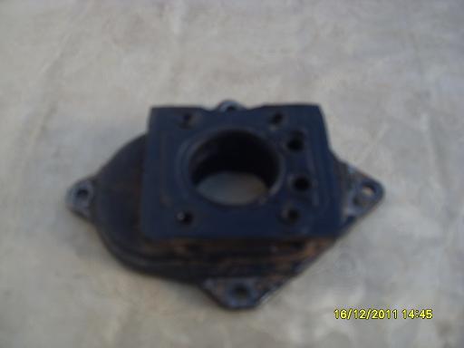

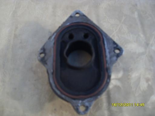

Абсолютно същия проблем се появи и при мен
Днес сутринта при опит да запаля на бензин отказа . Реших че няма , запалих на газ без проблем, заредих бензин , пак не ще
На бензин помпата работи, гориво качва, запалва леко и гасне и така до безкрай. Реших да отворя да почистя отново погледнах да видя дали впръсква гориво , впръсква си нормално. Сглобих наново и реших че ще се да ходи при майстор когато забелязах при сглобяването че нещо много се клати , погледнах отдолу, първата планка за която се захващат другите две се отчупила от едната странатам където се стяга с болта. С голям зор пригодих с една пластина да я закрепя колкото да не мърда и сглобих всичко наново. Обаче сега нито на газ нито на бензин
,припалва като подавам газ и после гасне. За тази планка става въпроса дали проблемът ще е от нея,.. но защо преди си палеше и работеше добре на газ??

Re: Не ще да пали на бензин VW Passat 1.8 Mono, АBS, 1992 г.
Това е тампона под моното купи си нов и го смени този е заминал
Струва 20-тина лв.
Да колеги
точно от него се оказа проблема. Свалиха ми тампон от друг автомобил същият модел който не е в движение /сравнително запазен/ и след повтаряне на операцията по сваляне и поставяне , без никаква друга намеса от моя страна запали от първия път на бензин като оборотите си бяха нормални. Обръщайки на газ отново нямаше никакви проблеми също и с оборотите,направо да се чуди човек
. За сега ще карам така като при първа възможност ще се снабдя с такъв тампон от магазина , че знае ли човек
