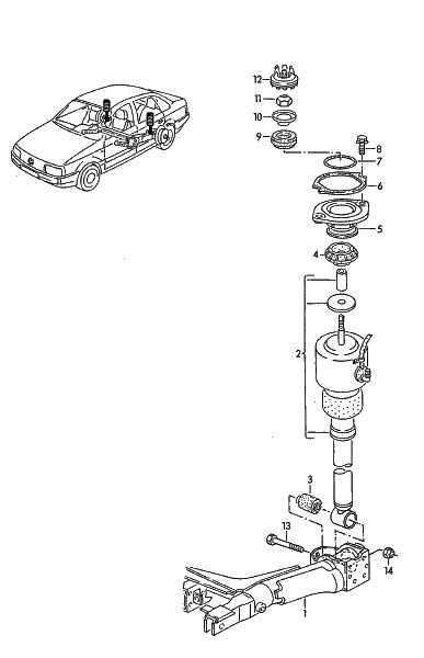

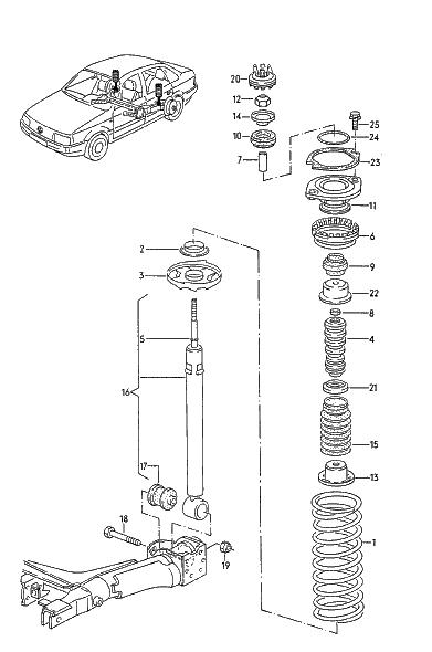

mitko85 написа:Нивомат, при всички модели Mercedes-Benz комби(с изключение на единици модели 202 купе) задното окачване е такова. Много полезно и приятно, колата не кляка като немска овчарка като се натовари. Има и пружини (като изпусне амортисьора иначе няма какво да държи колата вдигната). Цената на тези амортисьори, поне при мерцедес, вече далеч не е 1500 лева за един, 700-750 лева е бройката за квалитетна марка. Колкото до астрата, там е друг принцип, помпат се с компресор за въздух, системата не е на хидравлично масло.
Къде е пружината? ;)
Окачване без Актив система,стандартно за модела :
Окачване с Актив система (self-leveling system) :

Според ЕТКА,се използва само при Пасат В3 (не ги дели на седани и комбита т.е. явно се използва и в двата типа купе).След 93-та няма опция за self-leveling и всички В4-ки ги дава само с едно окачване (стандартното).

Абе странното е,че в ЕТКА го дават за В3-ки само, а аз съм виждал 2-3 В4-ки с надписи (нали,въпреки професионалната ми деформация,не съм се навеждал да видя с какво окачване е, туко виж ме застреля някой от някоя тераса mhihi :screwy ).

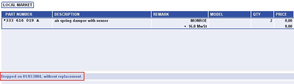

Иначе...който е с такова и се скапе,ще гризне дърво... :
Тук искат да кажат,че това чудо на техниката (самия елемент,който крепи окачването) с този му номер по VAG, е спряно от производство на 01.03.2004-та година и няма алтернативен заместител.
Поне както гледам схемите,може да се изхвърли и да се сложи стандарното окачване и то елементарно :)
