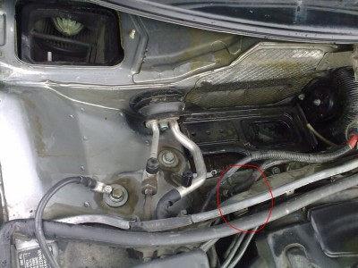

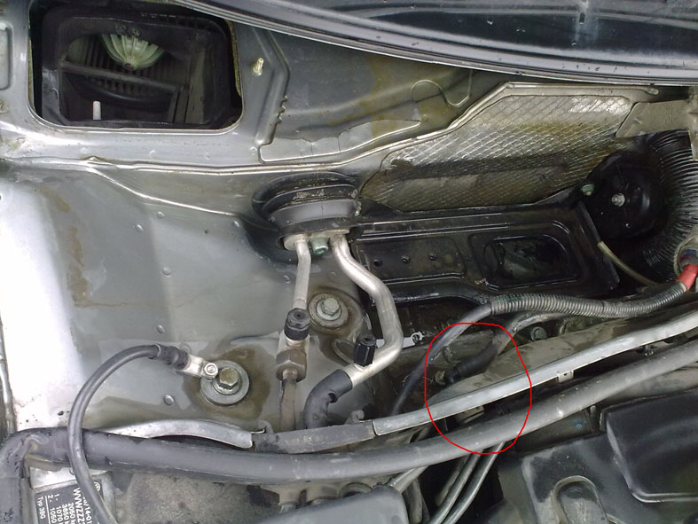

Писах за моя проблем в една друга тема ама е малко старичка. Гледам че тази е по нова ще пиша и тук да не отварям нова за дребен проблем. Като сменях акумулатора се откачи маркуча за сервото от към купето. Сложих го обратно но забелязвам, че при натискане на спирачката не е както преди мека а стана малко по твърда. Пак спира ама не е като преди. Въпроса ми е как се проверява от къде испуска? Дали ще се чуе съскане? Гледам че този маркуч е от две части от към сервото е пластмаса а от другата страна е нещо като оплетка и целия е изолиран с нещо като гъба - има ли снадка някъде там? Там където маркуча минава през купето в двигателя има една гума, която като го навирах се измуши и се наложи малко с отвертка да и наглася ръбчетата и дали не съм я пробил-тя важна ли е или е само за буфер?
P.S. Ползвам снимка на колега от форума и с червено съм заградил мястото от където се измъкна пущината.

Явно си нарушил вакуума. Тази гума е и точно снадка, ако си я скъсал -работата е ясна.
Аз лично проверката за остатъчен вакуум я правя като-от другата страна под турбопътя, до АБС блока почти има един вакуумен клапан на антифриза -той почти винаги е видимо задействан след спиране на мотора-има лостче което стои нагоре и постепенно пада с времето.
Ако е под вакуум след спиране на мотора-всичко е ок.
Другият показател е педала на спирачките-след спиране на мотора трябва да е по мек след няколко припомпвания и после да се одърви разбирасе.

Благодаря колега! Това с лостчето не го знаех ще го проверя. Иначе като спра двигателя педала си е мек и като го напомпя с удървя
След запалване пак омеква. Тя колата си спира само дето педала ми е по твърд от преди и не съм му свикнал нещо като недостиг на вакуум. Може и гумата да съм предобрил ако я има като част и не е някаква баснословна сума (като маркуча в Авто+ ми обявиха 130лв. за него
май се обърка момчето) направо ще купя една нова да сменя мойта.
май се обърка момчето) направо ще купя една нова да сменя мойта.Re: Passat B5.5 проблем със спирачките
Колега провери си и щуцера от вакуум помпата -той нали се разбира и от там започва да губи вакуум.
Точно към тези мъркучи е вързана и тая помпа-дето прави вакуума (тандем помпа). Има и един троиник точно под маркуча от вакуум помпата -разклонява вакуума-провери го и него.
Хубаво е да огледаш всички вакууми.
