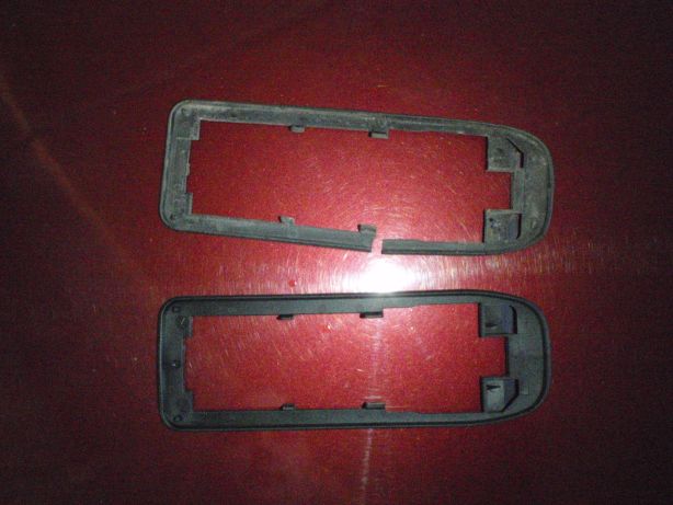

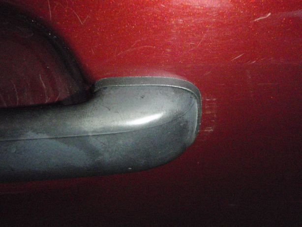

А за дръжките днеска ги въоръжихме с нови уплътнения. Резултата беше впечатляващ, ето малко снимки.
На снимката по горе има оригиналния номер. Могат да се поръчат в HAAS-60 или AudiBG или в Porshe Изток предполагам при всички оторизирани дилъри. Около 20 лв цялата работа.

Уплътненията са на дръжките,не на бравите ве.Сподели от къде се снабди и за колко пари,и това за 4-те ли ?
