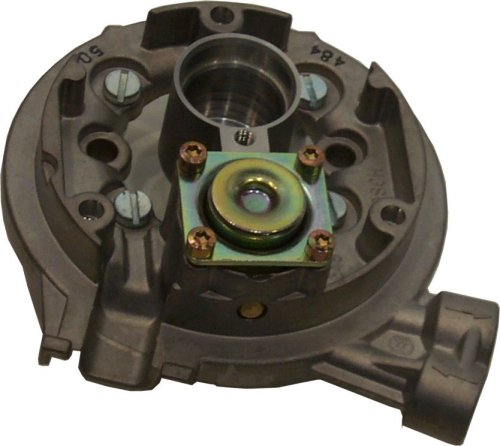

ами в цилиндрите бенза влиза през дюзата,а ето тая джаджа като протече,излиза навън щото няма на къде.Цяло моно можеш да си купиш за 50-60 лева,а може и само тая плочка.Аз имам такава,понеже купувах моно заради ТПС.

Имам подобен проблем - теч на бензин, който на пръв поглед не е от маркучите. След 2-3мин работа почва да тече точно над тампона на моното. възможно ли е да е спукан самия корпус, или е от мембраната на бензиновия регулатор?

Свали капака и гледай,то цялото моно е "точно над тампона".
