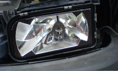

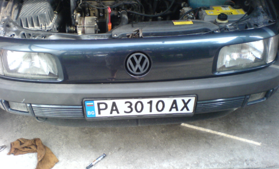

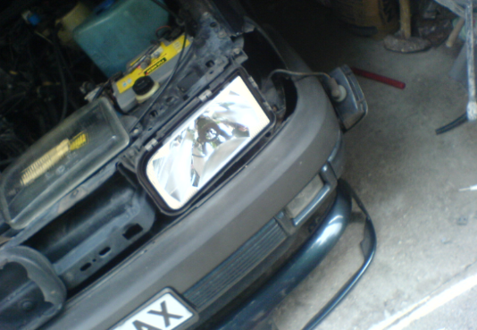

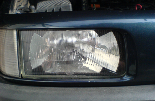

Мнениеот BasS_m_BasS » Пет 01 юни 2012 17:46
Ето как се получи
BasS_m_BasS
Мнения: 95
Регистриран на: Сря 14 дек 2011 6:22
Автомобил: Golf mk3 GTI
Двигател: 2E
Re: Фарове - пасат б3
Мнениеот BasS_m_BasS » Пет 01 юни 2012 17:58
Добре че ме светнахте за маркера щото както мислех да облепям с тиксо и да пръскам със спрей, и като видях колко лесно пада покритието на рефлектора, щях да си сасипя фаровете :o На едно место просто докоснах с пръст и малка люспичка от покритието ми остана на пръста, а кво ли щеше да стане е с тиксото scare
pas1.8mi
Мнения: 5208
Двигател: 1.8T AEB 1999
Местоположение: София,Плевен
Мнениеот pas1.8mi » Пет 01 юни 2012 19:39
Трябваше да те подсетя и да си измиеш стъклата на фаровете от вътре с препарат за стъкла.Резултата е изключително добър! :idea:
