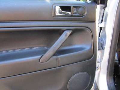

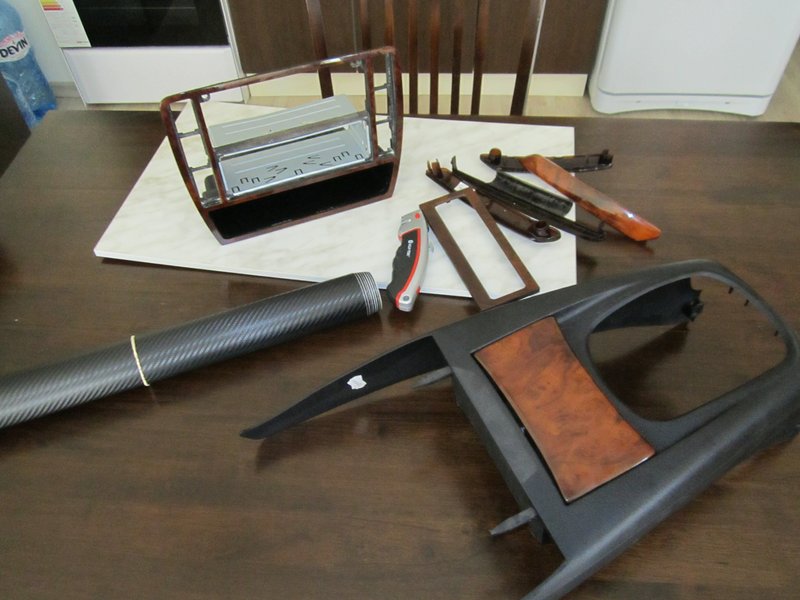

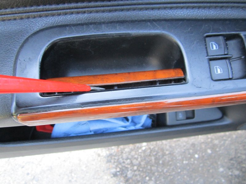

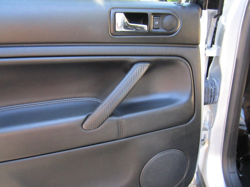

Колеги, готов съм с цялата галимация. Още от сега искам да ви кажа, че ако не ви дразни излключително много "махагона" не си струва разправията.
За тези от вас които все пак искат да го сменят съм приготвил снимки на целия процес.
Оказа се, че инструмента е много много важен. Опитах се да махам дръжките на вратите с отвертка но това наранява пластмасата на самата дръжка и става грозно. С тънък но здрав нож се получи по-добре макат и по-трудно. А едната лайсна ( таки дългата на шофьорскта врата ) не можах въобще да я сваля и я облепих на място. С ножчето леко подмушнах фолиото под ръбчетата за да не се разлепя. На всички други места края на фолиото го бях подгънал така,че като ги монтирам да се затиснат плътно.
Централната конзола се сваля лесно. Точно както е написал колегата по-нагоре. Единствената особеност са едни скобички които трябва да се махнат за да излезе цялата конзола.
Пепелника си е тегава работа.
Общо взето гледайте снимките и се надявам да съм полезен на някого.
Благодаря на колегите и за съветие.

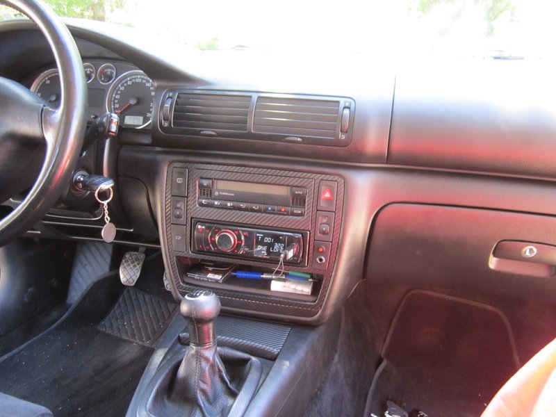

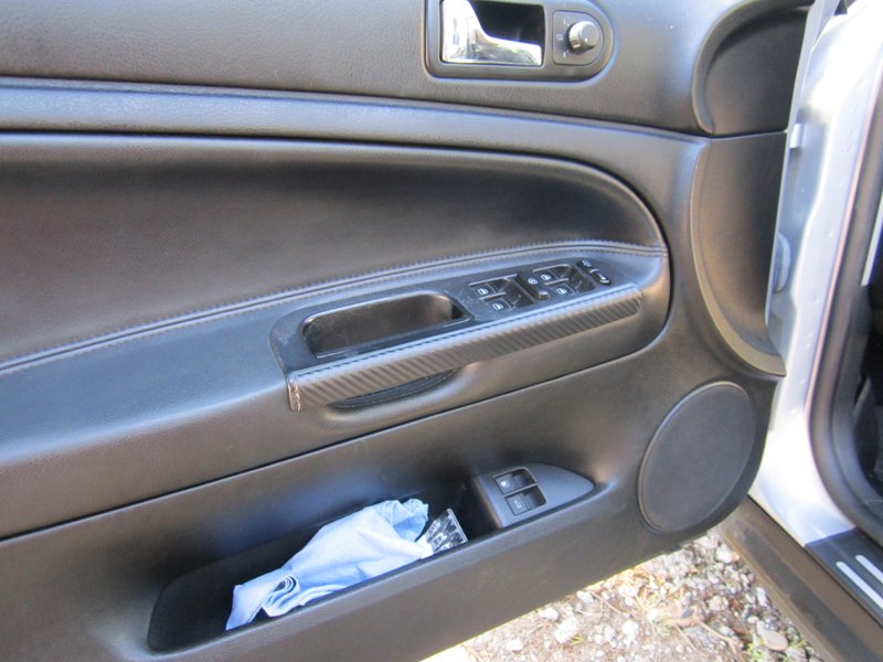

Мнениеот blackyhn » Нед 17 юни 2012 14:22
3-та част ...
Готово
Ето го и новото табло :) Много повече ми харесва от преди :)
