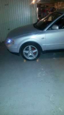

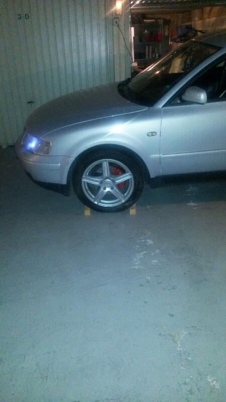

Здравей те и аз скоро си кипих джанти с гуми размер 225,50,17 но май се прецаках сложих ги но ми опират предните ,горните накрайници и сега се чудя дали да купувам 205 45 17 или дайте мнение мерси предварително много ще ми е полезно мнението ви

Оригиналният размер е 225/45/17!

Аз ако съм разбирал от гуми нямаше да пиша тук джантите са купени с такива гуми, j7,ет48 е джантата може би е заради ет

Или ги продавай и търси с по-малко ЕТ или търси фланци 10-15мм :)
От по-тясна и ниска гума не виждам смисъл

Мерси колега най вероятно ще ги продам а за б5 кой е нормалното ет

мисля ,че за б5 дават ЕТ45 , а за б5.5 е ЕТ37
на теб ти трябва нещо от рода на 7j с ЕТ 35-40 и гуми 225/45/17

Мнениеот vidinski87 » Пет 20 юни 2014 14:36
Мерси много колега за отговора
Това са джантите
