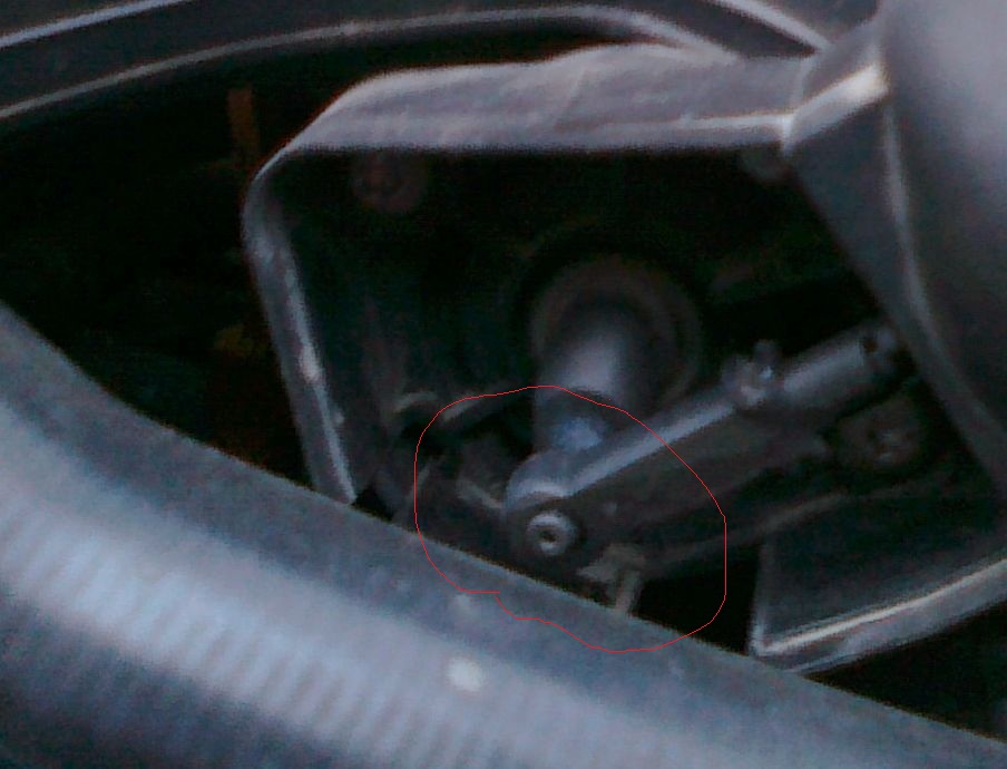

Имам същият мотор и същия проблем ( грешка -17924 ). Близо година и половина не бях карал пасата, но сега пак се налага да го ползвам. Проблема си е от тогава. Това е на всмукателните колектори, като има едно пластмасово лостче на ябълка, като при мен беше счупено. Сега е оправено, но проблема сутрин си стои. Детонации,препаткване,.... страх да те хване. Чистих дросела, дебитомера, свещи ..... Забелязах нещо интересно при данните на ламбдата. Дори когато е загряла(на обороти) в един момент показателите и от 20-25 % падат до 0 и точно тогава мотора почва леко да глъхне. Тази сутрин даваше и отрицателни стойности, незная дали това е нормално. В един момент ми даваше и тази грешка 16514 - Oxygen (Lambda) Sensor B1 S1, но доколкото разбирам е за отоплението. Данните от дебитомера са 2,50 g/s. Пробвах да карам със свален дебитомер, като честно казано разлика не намерих, т.е. мудност в ниските обороти и леко придърпване.

Ето това лостче беше счупено. Явно има някакво усилие за да се счупи, но пък много от майсторите ми обясниха , че няма как проблема да е от това. Ти това ли разглоби, за да стигнеш до клапата.

Да! Точно това разглобих и изкормих. Има два болта на които се държи. При мен проблема не се оправи след интервенцията.
