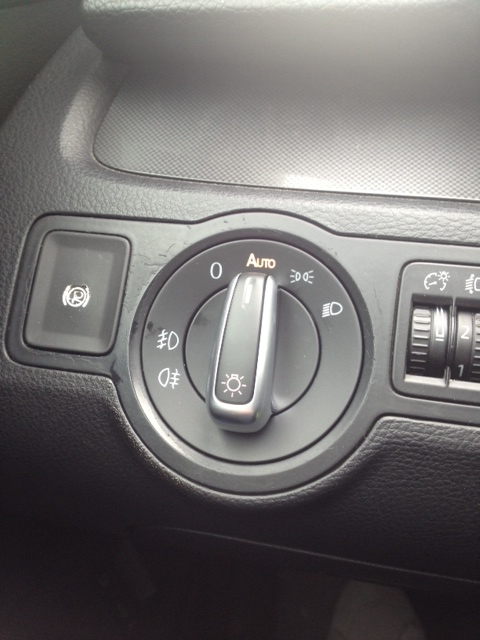

Стана супер и за 5минутки. Само първото което ми прави впечатление на пръв поглед е че като минавам под мост или подлезче и се палят .. Дотук идялно но дали е добре това за каенона? Да се пали и гаси често?

pepperj написа:Стана супер и за 5минутки. Само първото което ми прави впечатление на пръв поглед е че като минавам под мост или подлезче и се палят .. Дотук идялно но дали е добре това за каенона? Да се пали и гаси често?
Защо ти е да се включват автоматично когато се стъмни? Да не би да са отменили закона за шофиране с включени фарове дори на светло? :eek

Не братле просто живея в Париж и за това. Но дори и да не е така не е лоша екстра. ако иска6 да ти светят постоянно просто мелни една лепенка на сензора и се палят след 10 секунди след подаване на контакт
