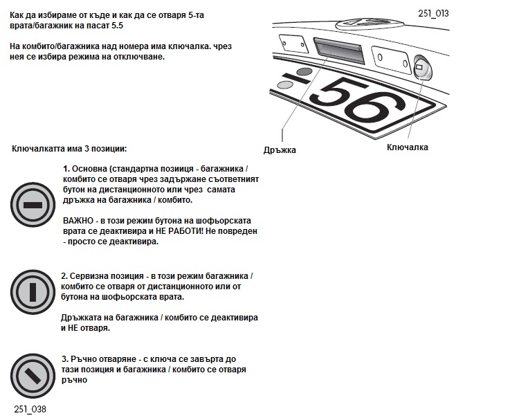

вкарай ключа в ключалката до копчето на вратата и го завърти в различно от сегашното положение и пробвай пак

Това са трите положения на ключа, дано да са от ползва на някой....

Радвам се че картинката и превода които правих преди време в друга тема са били от полза :mhihi

dimitarpetrov написа:Радвам се че картинката и превода които правих преди време в друга тема са били от полза :mhihi
Колега, да разбирам ли , че няма позиция при която да се отваря и от дръжката на багажника, и от бутона в кората на вратата? Защото на мен в момента се отваря само отзад, а бутона не работи и мислех, че е дал дефект нещо, но така описано от теб стигам до извода, че е направено, ако се отваря от бутона на вратата да не може да се отвори от дръжката отзад, и обратното? Един вид сам да си направиш избор как ти е по удобно?

Имам бутон на дистанционното и той си работи.Демек като отключа колата от бутона за отключване на всички врати, се отваря абсолютно всичко.Ако натисна бутона на дистанц. за отключване на багажника при заключена кола, се отключва само той.Обаче като съм в колата и натисна бутона в кората на вратата, нищо не се случва, защото от схемата по-горе на колегата разбрах,че той е ДЕАКТИВИРАН, предполагам защото така му е зададено от позицията на ключа на самата задна ключалка? Въпоса ми беше дали това си е нормално /аз предполагам да, след като прочетох темата/ или е станал някъв бъг при мен?

Колега,когато е в позиция отворен ,ти какво искаш да се случи ,като натиснеш бутона на вратата.Само когато е заключен багажника има действие от бутоните.

Не е точно така. Нека разграничим понятията отворен и отключен и затворен и заключен. Отключен значи , че багажника си е затворен но всеки един момент можеш да го отвориш без да ползваш ключ или дистанционно. А отворен е когато можеш да си сложиш куфара или кучето отзад. Копчето на шоф.врата прави същото което става при натискане на бутона за отваряне на багажника който е над номера на колата отзад. Промерно като ми клеяса копчето на багажната врата , то ползвам копчето от кората на шоф. врата. Разликата е , че едното работи с малко закъснение, но пак трябва да си много бърз за да успееш да отвориш отзад защото ако не отвориш веднага то си стои в поузатворено състояние и трака вратата
