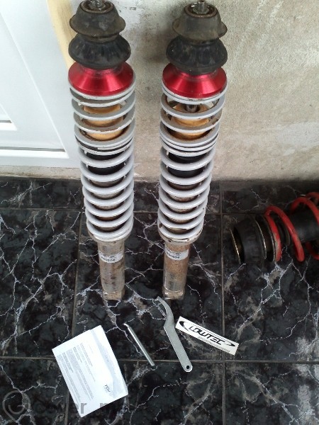

Тези коилове ще могат ли да се комбинират с тампона на задните аморт на пасат б3 седан,
не мога да се сетя тампона как се хващаше към ама , от долната му страна ляга пружината и гайката на стеблото
го стяга и край, ама не помня с подробности каква беше картинката там, тук в момента на снимката има някакви шокови тампони....
И да повдигнем общо взето темата, задните пружини на голф 3 и голф 2 на едни и същи ли са тези на 3ката не са ли с по голямо сечение на материала не на цялата пружина и като височина някой знае ли разликата между тези на голф 2 ,3 и пасат б3 седан ?

Могат да се комбинират :wink При стандартните амортисьори пружината ляга директно на една метална чашка, която се хваща за купето, а тампоните са само на амортисьора. При койловете - няма как да стане това - слагаш си тампоните и чашката и монтираш. Аз лично долния тампон съм го махнал, понеже мисля че не е предвиден да понася тежестта на купето.

Кой долен тампон ?
А този който е на моста понеже тук ако е за голф 2 3 до колкото знам болта е по малък диаметър от на пасатя там втулката ли се разпробива или ?

За тампоните отгоре на амортесьора става въпрос. Там са 2 един отгоре и един отдолу.

Да разбрах те, а за тези долу мислиш ли че трябва да се сменят с такива от пасатовите амове, или да се разпробие втулката, или нови полиуретанови :gruebel

Моите си бяха за пасат и нищо не съм правил. Ако слагаш окачване от голф мосля че най добре е ако има възможност да се сменят тампоните с такива от пасат.

То тези тампони май не се продават като резервна част, ще трябва да търся от стари амове или да направя полиуретанови.
