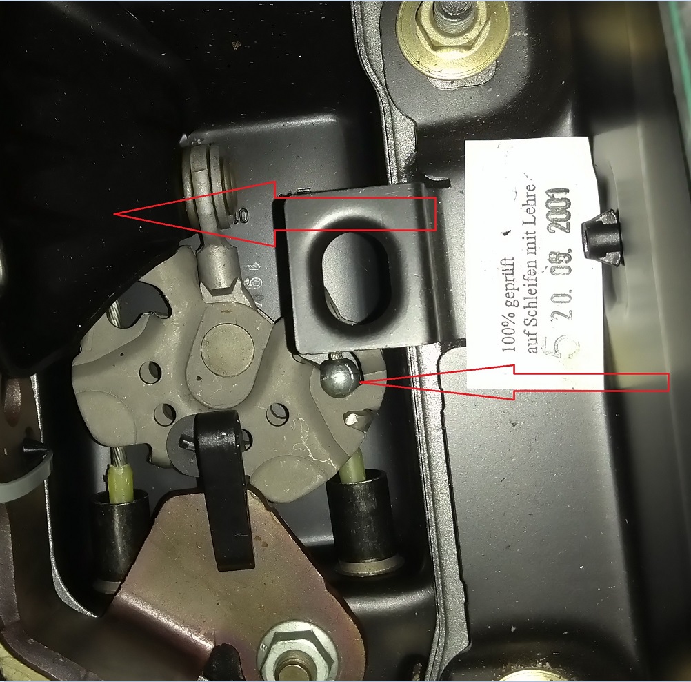

Значи при мен проблема е сякаш по-странен. Имам чувството , че едно (лявото) живо е много по дълго от дясното. Разбира се че не е така, но..
На снимката се вижда как в подлакътника там където двете жила се обединяват дясното е леко натегнато а лявото топче дори не влиза в кадър и изобщи не е натегната. Затова това желязо където влизат двете топчета е накривено. На лявото колело лостчето се движи много малко , защото съответно отпред жилото е с голяма преднина и чак на 6 ти зъб се премества малко. И колелото не се блокира изобщо. Какво се прави , за да се обере този огромен свободен ход на жилото . Така да се каже как да го върна обратно лостчето и спирането да почва от началото на хода му. Според мен лостчето е 1-2см натегнато и пъпреки това колелото не спира. Механизма за саморегулация ли е проблема или отдолу под тръбата на успуха където се регулира финно е нещо объркано?
Стрелките показват краищата на жилата , където има една топка за ограничител. Вижда се че няма смиетрия и едното жило е съвсем свободно а другото обтегнато

Провери ли си накладките? Вътрешните...

Запецнало ти е лостчето на жилото към колелото в дръпнато положение и не се връща. Пръскане с WD 40 и раздвижване с клещи и почукване, ако се налага. Цилиндрите на апаратите ги прибирам с дърводелска стяга от най обикновените и клещи гарги.Натяга се малко цилиндъра със стягата и после с гаргите се завърта по часовниковато. Редува се така няколко пъти и целия цилиндър се прибира. Само се внимава да не захапят клещите маншончето и да го скъсат.

Уф много прав се оказа , наистина не го очаквах при уж добър вид на външните . Вътрешната беше сол, почти я наямаше и само се разпадна в ръцете. А външната уж добре изглеждаща и тя се отдели от метала . Иначе Ате оригинални. Беше ми блокрирал веднъж от един на прегледа я натегна зверски и се прибирах няколко километра с натегната ръчна ама не блокирала, предполагам съм я изпържил . На сприрачния парат е запекъл механизма за ръчната , купувам направо нов и се надявам да се оправи.
