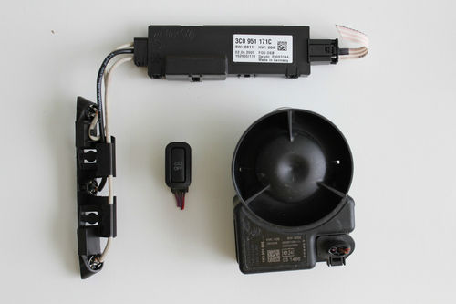

За всички, които се чудят имат ли нямат ли фабрична аларма ето картинка как изглежда фабричната със съставните и части. Естествено свирката е скрита а другата, която мисля, че са обемни датчици
(трябва да стоят горе на тавана в централната конзола) са фунционалните части. Третата малка част на снимките е вече дискутираният от мен бутон. Той трябва да се намира в колонката до шофьора или на страничния кант на шофьорската врата. Ако го нямате -нямате аларма 100%. Описано е дори книжката ( ръководство на собственика в жабката).
Относно червената лампичка, всички я имат и на всички мига червено като е заключена колата. Това не е признак, че колата има фабрична алармена инсталация като тази от снимката.
По немския ибей има КАН аларми за такива пасати но са доста скъпи. Лично аз не бих дал около 200-250Е за такава.
