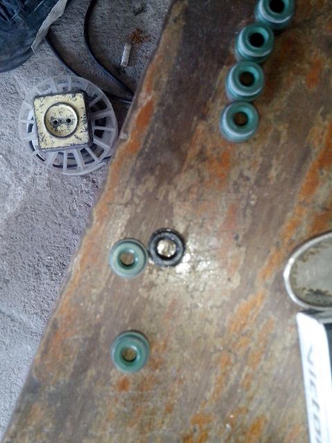

179000 по километраж само тя си знае на колко е :mhihi тжоите от теч на турбото ли са били омазнени :neutral свалях картерната вентилация и всичко вътре си светеше долу на блока беше сухо имаше само няколко капчици масло в клапана на маркуча към турбото :smile
в събота мисля да сваля маркуча от студената част да го изчистя в неделя да направя едно моренце на Гърция и като се върна ще видя дали е омаслен :wink

Volkswangel написа:Според мен гумичките на клапаните са за смяна, идва момент в които се втвърдяват, не уплътняват и маслото се изтича в цилиндрите.Така или иначе една подмяна на въпросните уплътнения няма да навреди, пък и ако разхода на масло не намалее, поне ще е сигурно,че не е от тях.

днес свалих маркуча от студената част беше съвсем леко омазнен :neutral другата седмица ще взема да сменя гумичките ако не е от тях ще се готвим за отваряне на мотора :wink

В книжката наистина пише че е нормално 1л на 1000км,но според мен ти е проблема или в турбото или в гумичките на клапаните. Трябва да се свали турбото и да се отнесе да се тества в някой турбо сервиз и ако не е от него тогава гимички на клапаните... А иначе карал ли си други 1.8т как вървят спрямо твоята? Ако не си потърси да покараш 1-2 . За това че не пуши е възможно катализатора да ти е хубав, и да си върши работата. 1л на 1000-2000 е адски много според мен при нормално каране и има някакъв проблем :scare3

взел съм гумички за клапаните и мисля другата седмица да ги сменя ако не се реши проблема ще се насоча към турбото :neutral ще чакам инфо дали си решил проблема с твоята кола :neutral колата си върви като за 1.8т

маи намерихме проблема откъде е :mhihi :mhihi

колега смених две марки масла първото беше 5/40 Титан пипаше го повече след това минах на мотул 10/40 леко спадна разхода но като видях в какво състояние са гумичките гарантирам че разхода ще намалее :wink

Да проблема се реши след смяна на гумичките :mhihi
Разхода сега е от порядъка на няма и литър до смяна
