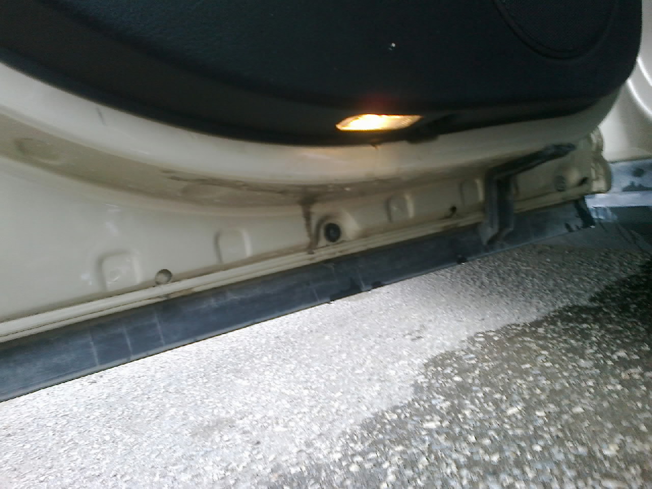

Пробвах да сипя вода на стъклото и да видя от къде тече .. Изтича се от отводнителните дупчици но тече и там където е крушката (където се съединява кората с вратата) . Това ли е болното място ?
Re: Пасат б5.5 - възможни причини за водата в купето
По принцип най-добре беше да свалиш тази кора , защото под нея има друга - метална. от нея има възможност да пропуска вода (едва едва капе) , която след това прокапва и през първата кора. За това обилно се полива с вода , но щом казваш ,че не тече , значи най-вероятно е друг проблема
Пробвах и на другите и тече по същия начин по малко под крушката както от тази врата . Явно не е така както си го мислех. Ще трябва да свалям кората и да пробвам и другия вариант - предното стъкло защото е сменяно и от там има голяма вероятност да пропуска. Който знае тези теми относно същия проблем нека сподели.

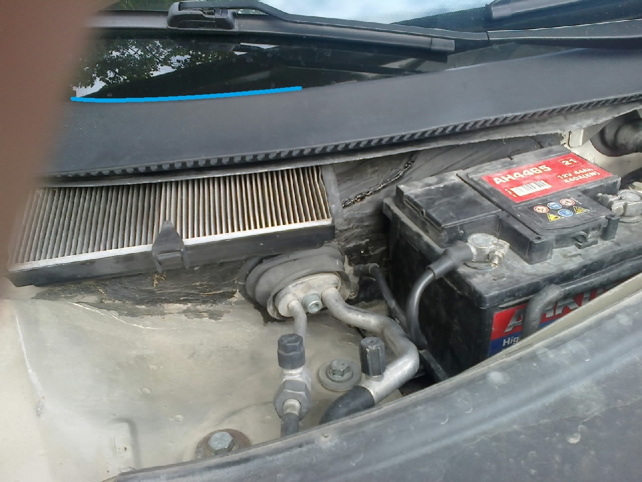

Проблема е установен - предното стъкло е тотал .. като му пуснах маркуча за минута на предната седалка в краката имаше аквариум. Сега се прибирам на враца и ще търся майстори където да ми го направят.
Офф да плача ли , да се смея л
Сутринта отивам в кобра , шефа гледа-прави стъклото е изрядно но кората която е над филтъра и прилепва на стъклото е разлепена и има 1см отвор. Казва ми лесно щи го залепя ама пак ще влезе от друго място , отиваш и търсиш някой друг с пасат , гледате нещо пластмаси уплътнения може да ти липсват. От там отивам в сервиз .. гледаха махаха корите филтъра на купето е мокър , водата направо там се стича и казват от това е , трябва да се залепи хубаво кората за стъклото и си готов ама трябва да го оставиш за един ден. Това не ме устройва и се връщам в кобра да го залепят за няколко часа. Шефа пак вика , кой ти го каза това (в кой сервиз) отивай да ти го залепят те аз лесно щи взема 30лв за 5мин ама проблема няма да се реши.
Да попитам нещо информативно. Пластмасата която е на снимката над филтъра трябва ли да е залепена за стъклото или не. Днес огледах няколко пасата и на някои е залепена на други не ... все пак трябва да я сваля за да махна кутията на филтъра и ще трябва да я разлепвам а точно над филтъра е разлепена и има отвор 1см и филтъра е мокър постоянно.
