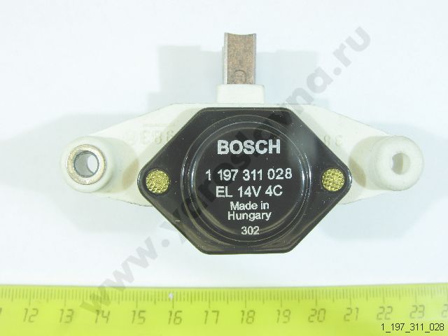

Ето ти картинка :
- untitled.JPG (11.55 KиБ) Видяна 1845 пъти
