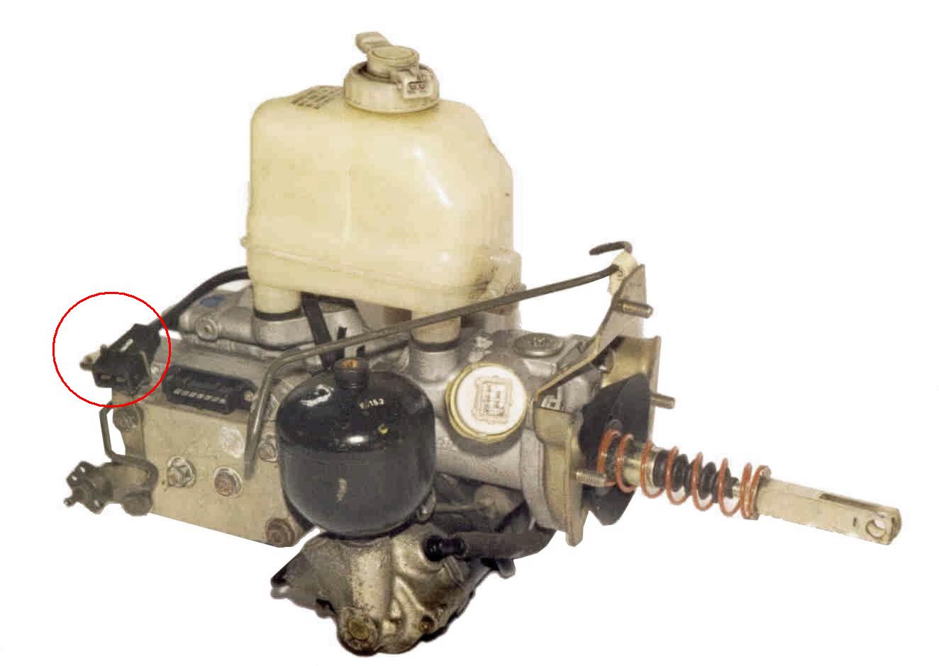

Ако отзад е с дискове,отпред има една умишлена редукция на тръбата за назад (стеснение).То е като муфа на външен вид. При такива с барабанни спирачки,няма такова.Може да пробваш преди нея дали има налягане на течността. Нямам подходяща снимка,за да ти я покажа :(
Иначе съм в грешка за буксата за помпата на АБС-а .Ето това е тя, онова, което казах,че е за помпата, е некъв датчик и то :

Твоя е, ама от друга гледна точка :)
Така повече ли ти прилича на твоя (не се разсейвай по това, че ми я няма главата на мотора :mhihi) ? :
