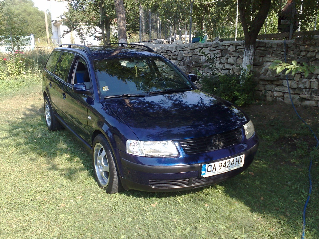

здравейте колеги,и аз карам с 225/50/17 и колата е много стабилна на пътя.за мен е добре и не вози чак толкова зле,но всеки си решава сам с какви гуми да си кара колата.
ето и как стоят...
